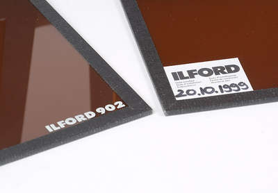

Też miałem te wątpliwości i kłopot z dobraniem oświetlenia. Choć filtr oliwkowy ze starej polskiej lampy ciemniowej (taka z obrotowymi filtrami) nie zadymiał mi XPressa w czasie obróbki, to było mi zdecydowanie za ciemno. Poszedłem więc "do źródeł" i zgodnie z informacją na opakowaniu papieru kupiłem na ebay-u lampę z dedykowanym filtrem Ilforda nr 902 - kolor ciemnopomarańczowo-brązowy - rozwiązanie optymalne.J.A. pisze:I należy pamiętać, że każde światło w końcu zadymi papier, to tylko kwestia czasu, lub mocy samej lampy... Nie ma idealnego filtra, który odetnie całkowicie niebezpieczne widmo.

Połóż papier na stole, na nim monetę i po 15-30 min wywołaj. Wtedy pogadamy o optymalizacji.wosk pisze:Poszedłem więc "do źródeł" i zgodnie z informacją na opakowaniu papieru kupiłem na ebay-u lampę z dedykowanym filtrem Ilforda nr 902 - kolor ciemnopomarańczowo-brązowy - rozwiązanie optymalne.

J.A. --> Jaki filtr miałby być skuteczniejszy niż dedykowany do danego papieru? Przecież producent am chyba najlepiej wie co produkuje i ma specyfikacje tego produktu niedostępną dla innych. Tak czy siak wiemy że pomarańcz(w końcu sam wosk napisał że to kolor ciemnopomarańczowy brąz), pytaniem pozostaje tylko jaki odcień ale tu chyba dużej różnicy nie ma...
Przecież napisałem 605 nm. To mówi więcej niż opis koloru.Jasiek Matacz pisze:J.A. --> Jaki filtr miałby być skuteczniejszy niż dedykowany do danego papieru? Przecież producent am chyba najlepiej wie co produkuje i ma specyfikacje tego produktu niedostępną dla innych. Tak czy siak wiemy że pomarańcz(w końcu sam wosk napisał że to kolor ciemnopomarańczowy brąz), pytaniem pozostaje tylko jaki odcień ale tu chyba dużej różnicy nie ma...
Jaki miałby być skuteczniejszy? Ano taki, który lepiej odcina promieniowanie poniżej owych 605 nm. Czyli wykres jego przepuszczalności ma mniejszą podstawę, albo jest ona niżej umieszczona. Nie wiem czy rozumiesz o co chodzi. Otóż chodzi o to, że nie ma filtra, który przepuszcz konkretne promieniowanie, a całkowicie odcina sąsiadujące. Zawsze krzywa przepuszczalności zaczyna się bardzo daleko w promieniowaniu nieporządanym. Mało tego, wystarczy zamias zwykłej żarówki 2800K dać żarówkę o wyższej temperaturze np. 3000K i już filtr, który teoretycznie ma być bezpieczny przestaje być bezpieczny, bo widmie źródłowym jest więcej niebieskiego, jego energia jest wyższa więc i więcej przejdzie przez filtr.

http://www.ilfordphoto.com/Webfiles/201 ... 757603.pdf
ilford 902 "puszcza" powyżej ca. 550nm, max ma ca. 585nm.
jak zwykła mawiać W.I.Lennon "czytać, czytać, czytać!".
