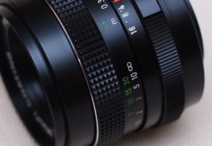

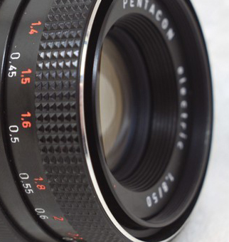

Można te obiektywy spotkać na wtórnym rynku i w wersjach z czerwoną grawerką na korpusie i z zieloną grawerką ,czy jest jakaś różnica zasadnicza między tymi obiektywami? bo z zieloną grawerką z tego co wiem to póżniejsza produkcja?

To jedno i to samo - zabrakło im czerwonej farby, bo malowali transparenty na rocznicę rewolucji :mrgreen:
Problem tkwi w czym innym: do pewnego czasu obiektywy eNeRDowskie zachowywały swoje stare nazwy - Tessar, Sonnar Pancolar, Flektogon i wszystko było jasne. Potem zaczęły się spory z Niemcami Zachodnimi i nazewnictwo się skomplikowało. Pojawiły się "Pentacony" z różnymi przydomkami i już nie było wiadomo co jest w środku. Niektórzy utrzymują, że to Pancolary. Ogniskowa i jasność się zgadzają, ale gdzieś kiedyś widziałem schemat jednego i drugiego, które się różniły. Pancolar fizycznie był odrobinę, ale zauważalnie dłuższy niż Pent. electr. W zasadzie powyższy "problem" dotyczy tylko Pancolara 1,8/50 i Pentacona 1,8/50. A użyłem cudzysłowu, bo nie zauważyłem różnicy w obrazach z jednego i drugiego (miałem oba), więc to żaden problem.

Nie, to nie tak. Do końca produkcji obiektywów M42 był podział Z i P.
Pentacon to np. 2,8/29 i 2,8/135, a Zeiss to Flektogon 2,4/35 i Sonnar 3,5/135. Tessar nigdy i nigdzie nie występował ze światłem 1.8. To jest Pentacon i Pancolar.
Przed II WW na terenie powojennego NRD (DDR) były dwie fabryki optyczne, które zostały przejęte przez nowe władze, a właściwie przejęte to co zostało po wyzwoleńczej Krasnej Armii. A było to Mayer Optik - Pentacon i Carl Zeiss w Jenie - Carl Zeiss Jena w DDR. Niemcy Zachodnie mieli oryginalną nazwę, bez miasta czyli samo Karl Zeiss.
Ogólnie obiektywy z Drezna - Pentacon - Majer Optik, są o klase słabsze od CZ.

Wszystko jest kwestia osobistych preferencji, na rynku wtornym Pancolar ma wyraznie wyzsza cene od Pentacon, a z moich osobistych doswiadczen - Pancolar ma jeden z najladniejszych bokeh wsrod 50tek na przyslonie w okolicach 2. Lepszy jest tylko wyraznie Primoplan na tej polce cenowej ale to obiektyw 58mm. Z dwojki Pentacon Pancolar wybralbym Pancolar. I na filmie i na cyfrze.

Zgadza się. To samo tyczy się Sonar 3,5/135 vs Pentacon 2,8/135, tudzież szerokiego kąta.
Zresztą nawet sam producent jakby pozycjonował te szkła.
Pancolar był zawsze jako standard do Praktici VLC pozycjonowanej jako okręt flagowy, a Pentacon lądował w modelach LLC i później PLC - drugi w kolejce.
Zapomniałem dopisać wcześniej. Oryginalne nazwy wraz z pojawieniem się bagnetu zamieniono na "Prakticar" brzmi jak fuj market budowlany i juz nie wiadomo który standard to który. Nie spotkałem się z Pancolarem z mocowaniem bagnetowym.

Kiedyś kupiłem z drugiej ręki Prakticę PLC3 z Pancolarem MC w standardzie.
Kupowałem od osoby, która była zielona w temacie fotografii, więc mogło być tak jak pisze J.A.

slawoj pisze:Kiedyś kupiłem z drugiej ręki Prakticę PLC3 z Pancolarem MC w standardzie.
To by znaczyło, że nie jest tak jak ja piszę. Bo byłem przekonany, że w PLC były Pentacony nie Pancolary. A może było po prostu tak, że bylo i tak i tak.[/quote]
