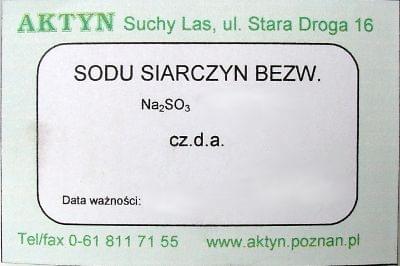

J.A. pisze: ... Teraz używam 2% roztworu Na2SO3, czyli Siarczyn Sodowy Bezwodny. Druga płukanka po utrwalaczu. Ale tu nie chodzi o osmozę, tylko o nierozpuszczalne w wodzie sole zespolone (nigdy nie pamiętam ich nazwy), które nie dają się wypłukać przy najdłuższym płukaniu, a pięknie się rozpuszczają właśnie w siarczynie. A Siarczyn b. dobrze wypłukuje się w wodzie.
Gdyby ktoś chciał zamówić:

Ja używam starej nomenklatury i żeby było śmieszniej łatwiej jest kupić siarczyn sodu bezwodny Na2SO3, niż siarczan sodu (IV) ;-) i zawsze lepiej użyć wzoru w zamawianiu. To co akurat mam kupione od Chempur na etykiecie ma właśnie siarczyn, wzór jw. i sodium sulfite anhydrous.
