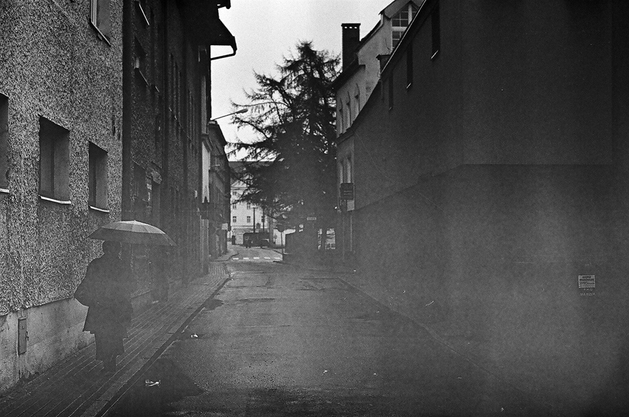

Odświeżając stary temat:
właśnie wywołałem triksa 400 w świeżutkim d76 1+0 w temp. 21 stopni i czasie 6,5 minuty. Bełtałem pierwsze 30 sekund i potem 2 przewrotki co minutę, a negatyw mi się między perforacją przewołał, puste klatki się zadymiły, a poprawnie naświetlone/prześwietlone się poprawnie wywołały. Inne filmy wcześniej wołałem w ten sam sposób albo pierwsze 60s + 4 przewrotki co minutę
czyżby triks nie lubił tego stężenia, mieszania czy tego i tego?

nord pisze: tmax jest "przystosowany" do energicznego bełtania i raczej nie to było przyczyną Twojego niepowodzenia.
osobiście wywołuje TMaxa kręcąc szpulkami przez pierwsze 30sek a później co minutę robię przewrotki przez ok 5sek. raz jeden przytrafiło mi się że na wywołanym negatywie wystąpiły dziwne efekty, ale to z pewnością nie była wina sposobu bełtania.
a co z triksem? mi efekty wyszły ewidentnie od bełtania, widać przewołane zacieki między perforacją:

ile filmów wyszło ci z czymś takim? 30? 20? a może choć 10?

1, słownie: jeden.
Do czego zmierzasz?

ja bym się nie odważył wydawać opinii na temat sposobu wywoływania czy też samego negatywu na podstawie jednej próby. jest co najmniej kilka przyczyn dla której ten negatyw wyszedł ci tak źle. Wywołałem dziesiątki Tmaxów i kilkanaście Trixów i zawsze bełtałem bardzo energicznie, jak napisałem wyżej raz jeden otrzymałem dziwny efekt wcale nie zaprzeczam, że sam moglem coś popsuć ;)

nord pisze: ja bym się nie odważył wydawać opinii na temat sposobu wywoływania czy też samego negatywu na podstawie jednej próby. jest co najmniej kilka przyczyn dla której ten negatyw wyszedł ci tak źle.
Dlatego się pytam, co poszło nie tak? Efekt jest wyraźnie od zbyt energicznego mieszania (wywoływacz przepływał między dziurkami perforacji).

mieszasz kręcąc szpulami czy obracając korex'em?
zrobiłeś wstępne "namaczanie" w wodzie?
ja byłem zawsze zadowolony z xtol i i zawsze energicznie mieszam.
przerywasz przed utrwaleniem?

no to ja albo mam inne Kodaki, albo mój D76 (sam go składam) nie powoduje takich efektów :mrgreen:
edit:
kilka TMaxów przekręciłem w D23 i FX37(też samoróbki) i również bez problemów
