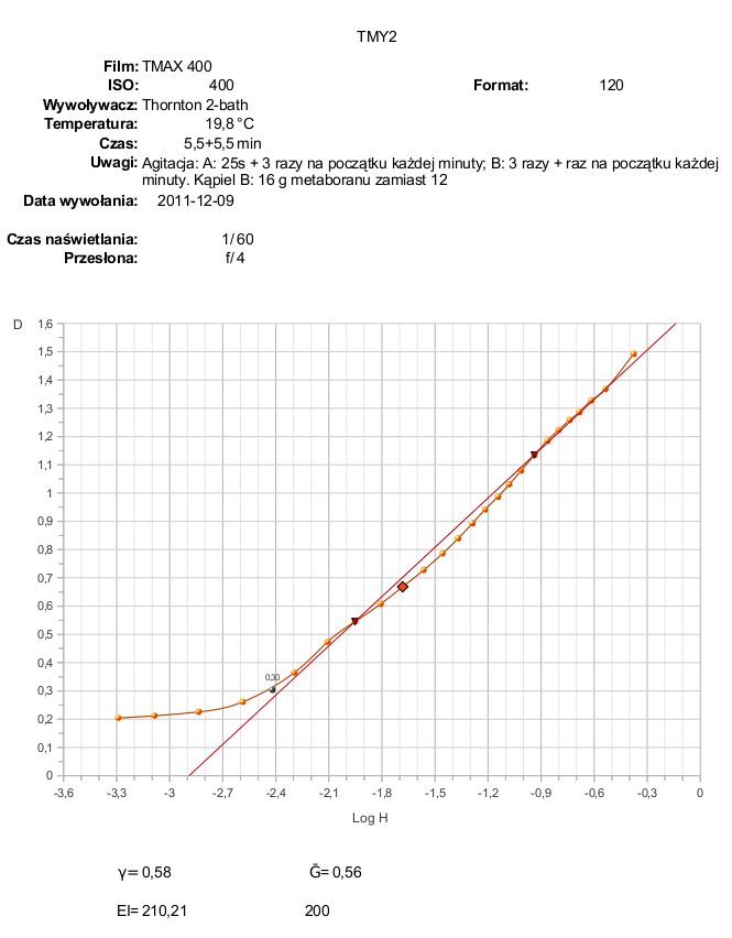

Oto krzywa TMY-2 wywołana w 2-kąpielowym wywoływaczu Thorntona.
Użyłem dokładnie tej samej chemii, co w wątku o TMX100, dosypałem jednak do kąpieli B dodatkowe 4 gramy metaboranu sodu, co zwiększyło kontrast. Gamma jest wciąż za mała, następnym razem wypróbuję 18 gram w kąpieli B.

Technicznie czułość spadła o 1 EV, zdjęcie testowe było jednak naświetlane dla EI=320, co dla skanowania wydaje się być odpowiednie. Niestety, warunki oświetleniowe były inne, niż dla TMX 100.

Krzywa charakterystyczna
