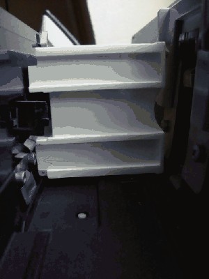

Jaki magazynek kupić do rzutnika braun Paximat? Próbowałam od Revue, ale nie pasuje
Posty: 5677

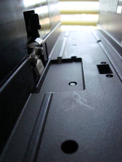

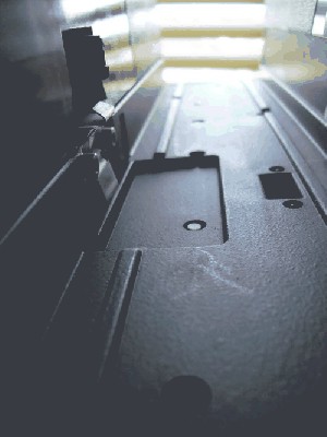

jaki masz spód komory magazynka?
jeśli z dwoma wybrzuszeniami, to będzie pasował zwykły magazynek, jeśli płaski to paximat.
paximat:
magazynek uniwersalny:
ale jeśli to paximat, to raczej będzie pasował ten z pierwszego zdjęcia.

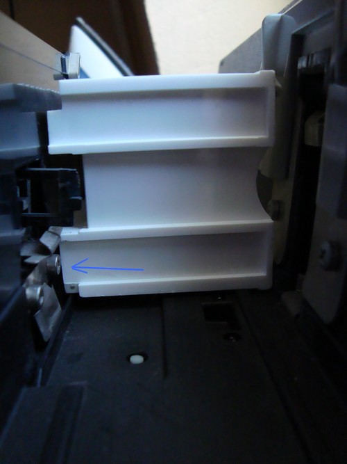

Taki mam spód komory, są dwie małe szyny, ale w Revue też są. Na zdjęciu jest zaznaczona śrubka, o którą zawadza magazynek, może trzeba ją tylko wkręcić? Chyba kupię uniwersalny.

magazynek standardowy raczej Ci nie będzie pasował, poza tym on musi mieć te dwa garby, które podnoszą ramkę umożliwiając wsunięcie jej przez ramię powiększalnika.
ja mam revue 400afm, jego komora magazynka wygląda tak:
to pomarańczowe to ramię wsuwające slajdy do wnętrza rzutnika (pomarańczowa część jest od środka, a zębatka od zewnątrz).
opis urządzenia jest tu: http://rtv-agd.galerki.pl/html/projektor.revue.html (nie ja jestem autorem, ale lepiej bym go chyba nie opisał).
pozdrawiam!

sofka nazwa wskazuje, że powinny pasować paximaty jak ulał, taki zresztą chyba masz na zdjęciu. spróbuj pokombinować z tą śrubką, bo innego pomysłu nie mam. aha, a gdzie ten Twój powiększalnik ma zębatkę? tę, która przesuwa magazynek.

Już działa, magazynek został podpiłowany tam, gdzie się zawadzał. W rzutniku nie ma nic do przesuwania magazynków, przesuwa wajcha, która wpycha ramki, takim zagarniającym ruchem. A swoją drogą nie wiedziałam że aż takie różnice w jakości rzucanego obrazu mogą być między rzutnikami. Mój stary Braun jest lepszy niż dwa inne, dużo nowsze z różnymi bajerami.
