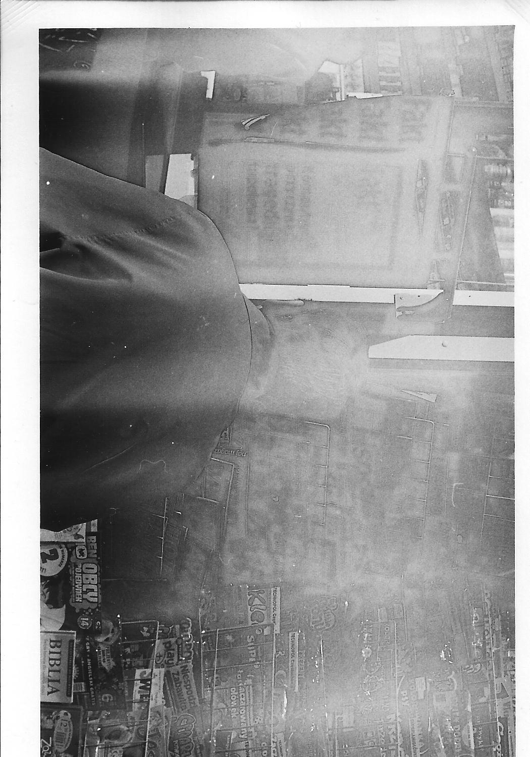

odbitki porobione, zeskanowane i na papierze wygląda to jeszcze dziwniej.
poniżej takie, na ktorym dobrze widac, o co chodzi
