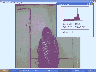

Zrobiłem sobie skan jakiś tam przykładowej klatki i zrobiłem dla niej histogram programem, który mi poleciłeś (dzięki!). Wyszło mi: Min. 2.813, Max. 27.135, a średnio 15.775
Rozumiem, że teraz muszę zrobić dwie klatki na szarą kartę: -2EV i +2EV sprawdzę średnią gęstość dla każdej z nich, a kontrast policzę jako (gęstość2-gęstość1)/1,2. Jeżeli wynik będzie ok. 0,63 to jest super. jeżeli nie to dobierać parametry wywołania, aby taki kontrast uzyskać.

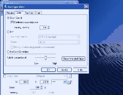

Jak wspominałem mam już skaner (epson 4490) i on ma (a raczej soft do niego - Epson Scan) taką funkcję jak densometr. Dla ciekawości zeskanowałem klatkę zupełnie nie zaświetloną (tylko maska + zadymienie z wywoływania) i całkowicie zaświetloną. Otrzymałem odpowiednio 247 oraz 79. Rozumiem, że dla tego filmu i sposobu wywoływania wszystkie tony będą zawierać się w tym przedziale?

Możesz trochę jaśniej? Czego dotyczy ten pomiar?redlich pisze:Wyszło mi: Min. 2.813, Max. 27.135, a średnio 15.775

Z tego, co się orientuję, Epson Scan nie pozwala na skanowanie liniowe (gamma=1.00), więc zapomnij (może się mylę, ale nie sądzę).redlich pisze:Jak wspominałem mam już skaner (epson 4490) i on ma (a raczej soft do niego - Epson Scan) taką funkcję jak densometr.
"Densytometr" w oprogramowaniu do skanowania działa w trybie 8-bitowym, więc to tylko gadżet.

No właśnie dobre pytanieJaZ99 pisze:Możesz trochę jaśniej? Czego dotyczy ten pomiar?
Obrazek zilustruje co zrobiłem.
