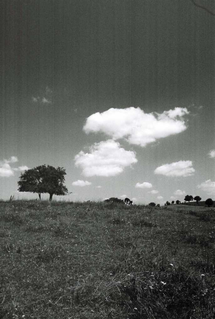

Hej,
chciałem przetestować zakupiony właśnie aparat i po zeskanowaniu negatywu mocno się zdziwiłem, kiedy na wielu zdjęciach w prawym rogu widać jakąś dziwną linię o identycznym kształcie... Czy spotkał się ktoś z czymś takim?
Skan jest byle jaki - poglądowy...

Jak na wielu zdjęciach to może obiektyw? przy części ogniskowych wychodzi wada (strzelam)
/edit
nie ogniskowych a przysłon ofc

Chyba masz rację. Obiektyw w sumie też dopiero co kupiłem.
Przetestuję przy różnych przysłonach...
Dzięki!

Obejrzyj dobrze komorę aparatu. Mi to wygląda na drobny włosek, właśnie w tym miejscu.

Sprawdziłem obiektyw i wyjąłem (sic!) włos ;)
edit:
Anzelm +1
