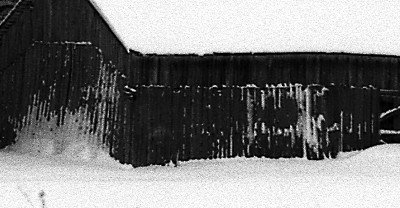

i jak mam to oagarnac ... ???
film ten sam ( nowy Tmax 400 ), wywolanie to samo ( Tmax 7 min w 20st ) . Naswietlanie to samo ( wg swiatlomierza). Przy obiektach bliskich zero problemow z ostroscia , kontrastem, oddaniem szczegolow. Plany dlasze ( 20 m i dalej ) KATASTROFA. Ziarnistosc , plaskosc, zero kontrastu, zero ostrosci ..... jak ponizej : barn ( crop 100% ze skanu 2400 dpi ) .
Skanowane identycznie jak np studio_1

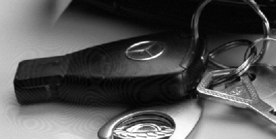

Dodatkowo przy skanowaniu tego samego ujecia( studio 2 ) , tylko naswietlonego -1EV ( niedoslwietlone ciut ciut ) pojawily sie pierscienie (Newtona ? ).
Problem jest powtarzalny i regularny.niestety. Rozne oswietlenie, plany, . powtarzalne jest tylko jedno : ostrzenie na nieskonczonosc ( calkowicie schowany miech / rb67 pro sd / .
HELP PLEASE !!!

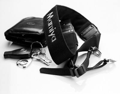

aaa. i przypomialo mi sie :)
ten sam motyw, ta sama odleglosc, film ( ta sama rolka ) bracketing : 0, -1EV, +1EV - na negatywie praktycznie nie widze roznicy . Ok- w ogole nie widze roznicy... czyzby az taka tolerancja ( 2EV )?????
HELP PLEASE !!!

swiatlomierz pewny , to wykluczam od reki. jesli nawet walniety - to bracket powinien pokazac roznice w naswietleniu !!! ( iso 400, f8, 1/125 1/250 1/500 ) - swiatlomiersz wskazal f8 1/250 , slr Canon wskazal na matrycowym f8 1/250 . Roznicy w naswietleniu praktycznie niet ... . warunki pogodowe sie nie zmienily ( jak nie bylo slonca , tak nie ma ) , ekspozycje co ok 2 sekundy....
to jest mniejszy problem, ale chyba "odkrylem" przyczyne DUZEGO problemu : skala glebi ostrosci : moj obiektyw ( KL 127 mm f3.5 L ) "niechetnie" ostrzy na oo .... dopiero f22-32 lapie 10m- oo.
MOZLIWE ???
MOZLIWE ???

no i chyba mam rozwiazanie :) dzieki wielkie ! :) mogla by ciut nizsza temp. - teraz dopiero "zajarzylem" - ok 1-2 stC... no i to ostatnie wolanie w tym wywolywaczu.... ALE z drugiej strony : studyjne byly na tej samej rolce i JEST roznica...dadan_mafak pisze:jak najbardziej mozliwe
a co do naswietlania to pewnie masz slabo wywolane negatywy i dlatego nie widzisz roznicy. albo za krotko wolane albo chemia zuzyta.
