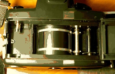

witam , od niedawna jestem posiadaczem tego cuda, jest maly problem, w ost czesci naswielania klatki (tam dgzie konczy sie juz klatka), aparat nie naswietla rowno, wyglada to tak jakby negatyw w tym miejscu nie byl dobrze docisniety , moze wie ktos czy da sie to jakos wyregulowac , czy zalezy to od zalozenia( naciagniecia dobrze filmy)??
pyt skierowane raczej do ludzi co mieli te maszynki w rekach bo troche aparat z innej manki, dziekuje ,pozdrawiam

Zwróć uwagę na rolkę zwijającą film, działa ona jakby sprężynowo, ...ale ze sprzęgłem luzującym nadmierny naciąg sprężyny tej rolki.
Jak już obadasz, przy jakiej części obrotu sprzęgło luzuje sprężynę, to dopiero wtedy załóż film, tak aby ta nawijająca rolka , cały czas naciągała lekko film podawany do zwinięcia przez ciągnącą rolkę zębatą..

rolke zwijajaca masz na mysli ta rolke plastikowa pierwsza od prawej?? a te sprzeglo to gdzie??, jakbys mmogl jeszcze raz na podstawie tej foty wytlumczyc co i jak bylbym wdzieczny( narysuj strzalkami itp itd), bo narazie nie kumam co i jak , dzieki pozdr

Tak, chodziło mi o tę plastikową rolkę z prawej strony, ona powinna lekko naciągać początek filmu podany przez metalowa rolkę zębatą.
W tej plastikowej działa sprzęgło o którym wcześniej pisałem, zauważysz jego działanie pokręcając delikatnie palcem w prawo.
Przypuszczam jednak, ze w Twoim przypadku mogłeś źle założyć film od strony kasetki.
Film musi być wprowadzony pod tę dolną (grubą) rolkę z lewej strony.
Jeżeli nie włożyłeś jej pod nią, tylko pomiędzy nią i pręcik umieszczony troszkę wyżej - to wówczas możesz nie mieć tego równego docisku na całości klatki jak napisałeś w pierwszym poście.

wydaje mi sie ze prawidlowo zakladam film , ale przepuszcze jeszcze jedna rolke i dam znac co i jak , dzieki za pomoc , pozdrawiam
