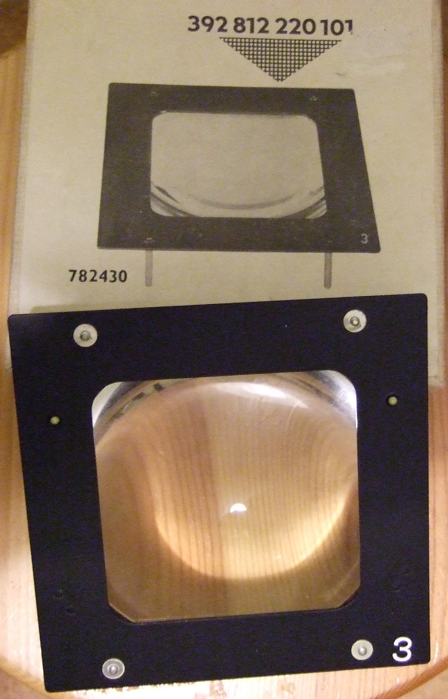

Witam,
czy ktoś wie do jakiego powiększalnika jest ten kondensor (wymiary po zewnętrznej stronie prostokąta to ok. 13x13 cm, od wypukłej strony szkła posiada 4 bolce, no i nr 3)???

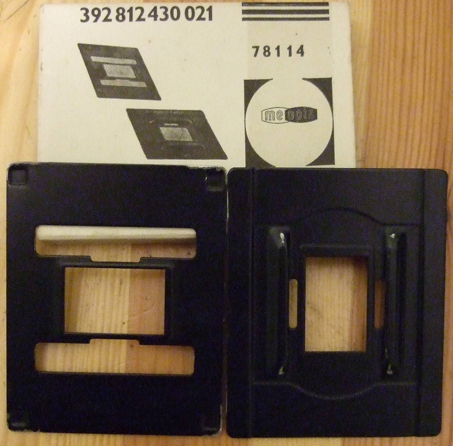

I również ramki (wymiary 10x8 cm)???

straszne to pierwsze zdjęcie, prawie nic na nim nie widać ale może jakaś bezszybkowa ramka do Opemusa?

To pierwsze to ramka bezszybkowa - pamiętam że kiedyś przerobiłem takie do Krokusa 4N.

przepraszam ja nowy, i widziałem to zdjęcie ze zmienionymi kolorami i zamazane do puki nie kliknąłem by je powiększyć. Nie wiedziałem o tym i się męczyłem co to. Ale widzę że się nie pomyliłem i faktycznie to ramki bezszybkowe i może nawet do Opemusa(Jak Meopta to tylko Opemus lub Magnifax). Ale chyba nie bo widziałem kiedyś bezszybkowe do Opemusa 3,4,5 i były inne a do 6 też są inne chyba chodź może pasują różne.

Że ramki bezszybkowe to wiem, ale do którego ??? Opemus, Magnifax i jeszcze Axomat, wszystkie Meopty.....

Ramki są do Opemusa 4, a kondensor do Magnifaxa 3a, do obiektywów 50mm i mniejszych i formatów od 4x4 w dół. Tak piszą w katalogach Meopty, polecam: http://www.meopta.com/index.php?id=166 :)

Jeśli tak to powinny pasować do Opemusów 3.4.5 więc z chęcią bym je odkupił od Ciebie po rozsądnej cenie :-D Chodź szczerze mówiąc nigdy nie używałem ramek bez szybowych ale chyba przy wywoływaniu małego formatu ich zalety są niezaprzeczalne.

Jasiek Matacz pisze:Chodź szczerze mówiąc nigdy nie używałem ramek bez szybowych ale chyba przy wywoływaniu małego formatu ich zalety są niezaprzeczalne.
Uważam że całkiem odwrotnie, chyba że brak równej ostrosci na odbitce jest zaletą.
Osobiście polecam rozwiązanie pośrednie - ramka bezszybkowa sziedzi tylko u dołu i dociska negatyw do szybki antynewtonowskiej na górze. Zarówno mały obrazej jak i 6x7 sprawdz się bardzo dobrze.

georgio pisze:
Zaletą ramek jest to, że pozbywamy się szybek (na których mogą osiadać różne śmieci). Wadą że pozbywamy się szybki antyniutonowskiej.
Brak ostrości przy małym obrazku jest raczej mniej prawdopodobny (jesli dbamy o film), niż przy większych formatach filmów.
Zatem rozwiązanie pośrednie jest jak najbardziej OK.

vidman pisze:Osobiście polecam rozwiązanie pośrednie - ramka bezszybkowa sziedzi tylko u dołu i dociska negatyw do szybki antynewtonowskiej na górze.
+1
Wprawdzie trzeba każdą klatkę odmuchać gruchą ale jest dużo lepiej niż
w dwóch szybkach - spróbowałem raz przy obecnym powiększalniku i w chwilę później już wycinałem ramkę tymczasową z kartonu do passe-partout.
