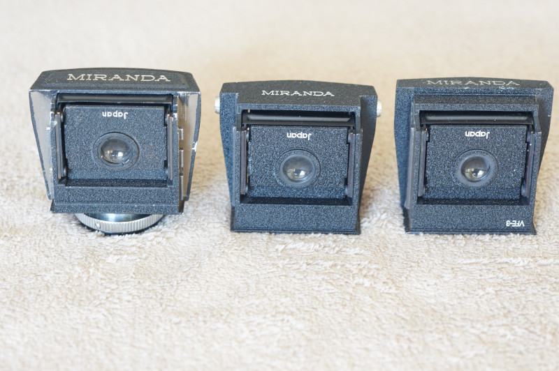

Temat wymaga doprecyzowania, bo są trzy wersje tego wizjera, można je rozróżnić patrząc od spodu - pokazuję je na poniższym zdjęciu.
Pierwszy od lewej to wizjer do Mirandy F oraz G i prawdopodobnie Sensomat - jedynym napisem jest Japan,
Środkowy to wizjer do Mirandy Automex, Sensorex, Sensorex II oraz Sensorex EE - też jedynym napisem jest Japan, ale po bokach ma charakterystyczne wystające srebrne wypustki,
Pierwszym od prawej to wizjer do Mirandy Sensorex II i Sensorex EE oraz warunkowo do Automex i Sensorex - tu oprócz napisu Japan jest napis VFE-3. Piszę warunkowo, bo wizjer nie wsuwa się do końca mocowania w aparacie i nie łapie blokady, ale trzyma się solidnie.
