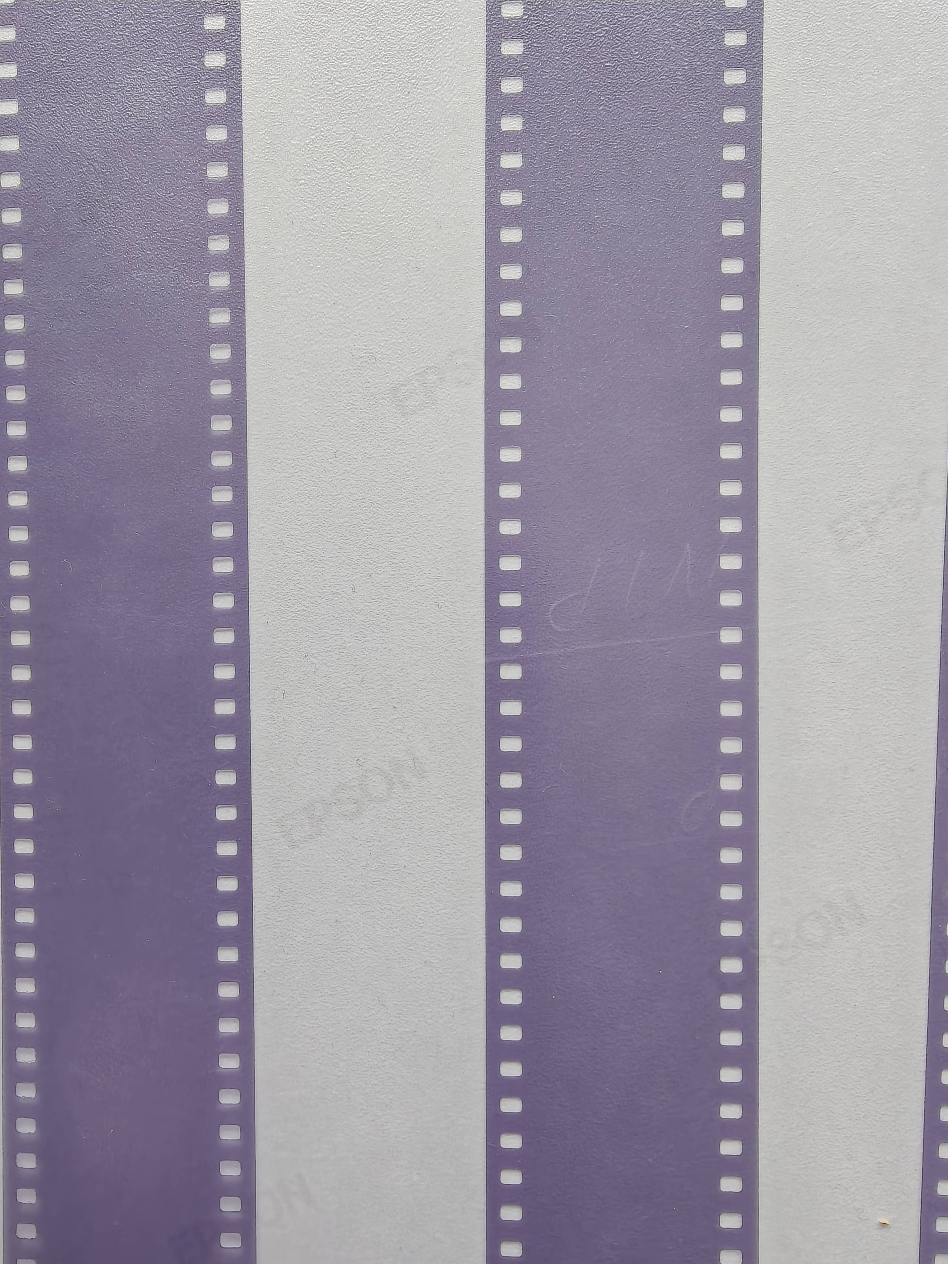

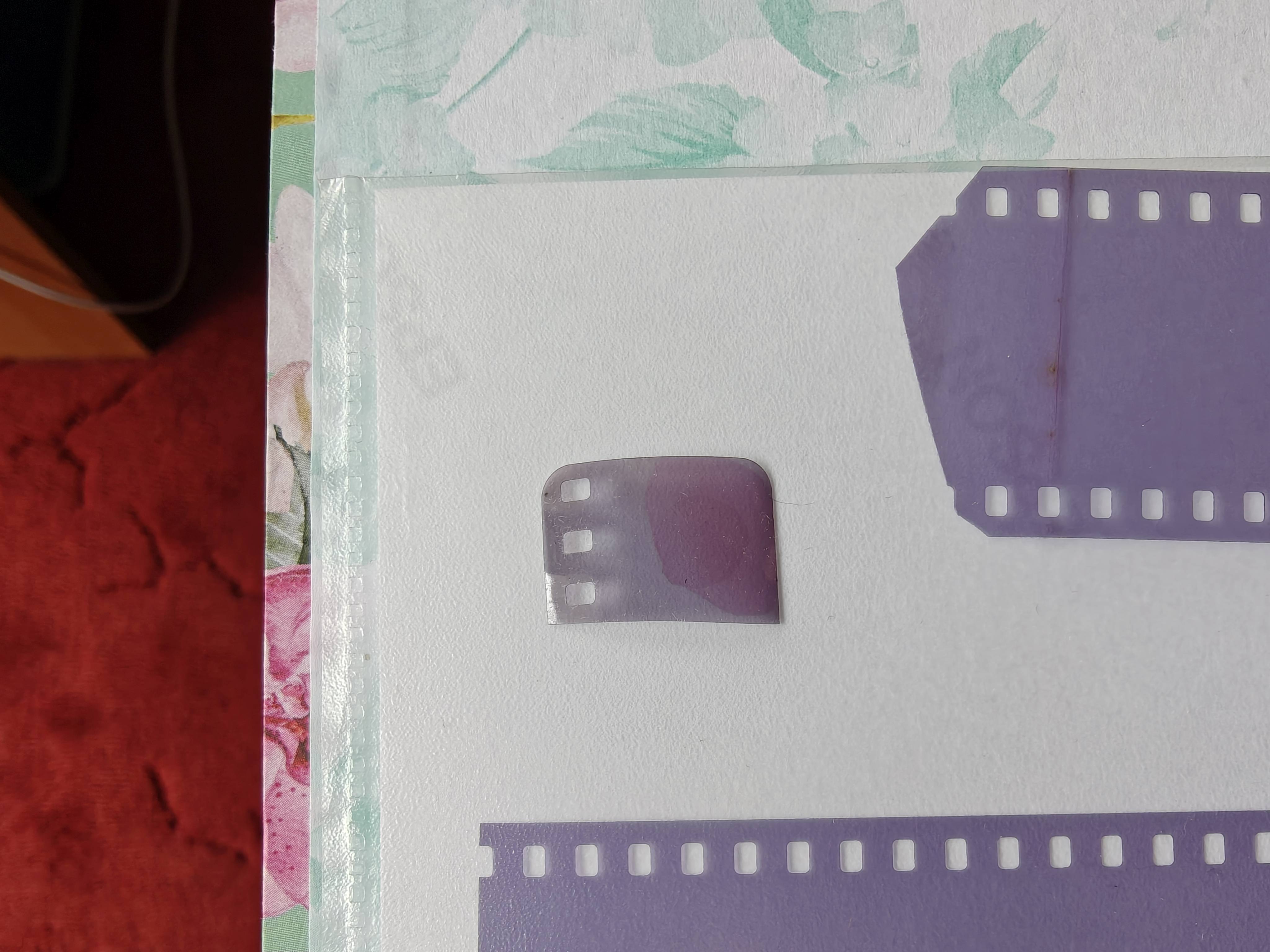

To jestem po próbie kropelkowej, jako załącznik, pierwsze zdjęcie po poprawnym sposobie obróbki filmu w koreksie, cały film jat taki sam, bez najmniejszego zaczernienia, drugie zdjęcie z małym wycinku filmu HP5+ w "stocku" i w Xtol-u, oczywiście przy świetle dziennym. Jeszcze jedno, po procesie wołania filmu odcień był tylko trchę ciemniejszy w miejscu kroplowania.

Wlodek pisze: 08 sty 2026, 10:46 To jestem po próbie kropelkowej,
Ja tu nie widzę efektu próby kropelkowej czyli kilku kolejnych plamek zaczernienia. Nie bardzo rozumiem co te zdjęcia przedstawiają.

Zdjęcie pierwsze, próba kropelkowa, w strzykawce 2ml wlałem Xtol, jak pisałeś co minutę wstrzykiwałem na błonę kropelkę, trwało to 8.5 min, odbawienie po tej obróbce było tylko w miejscu kropel Xtol-u, był lekko ciemnieszy, następnie przerywacz jedną minutę, oraz dziesięć minut utrwalacz. Drugie zdjęcie przedstawia pełny proces w koreksie, cały film tak wygląda. Zdjęcia robiłem na białem tle.

Wlodek pisze: 08 sty 2026, 11:37 Zdjęcie pierwsze, próba kropelkowa, w strzykawce 2ml wlałem Xtol, jak pisałeś co minutę wstrzykiwałem na błonę kropelkę, trwało to 8.5 min, odbawienie po tej obróbce było tylko w miejscu kropel Xtol-u, był lekko ciemnieszy, następnie przerywacz jedną minutę, oraz dziesięć minut utrwalacz. Drugie zdjęcie przedstawia pełny proces w koreksie, cały film tak wygląda. Zdjęcia robiłem na białem tle.
Moja wina, moja wina, moja wielka wina ;-) Wygląda na to, że nie robiłeś tych kropli jedna po drugiej w kolejnym miejscu, a kropliłeś w tym samym, jednym miejscu. Idea jest taka, że po n kroplach i utrwaleniu masz efekt działania wywoływacza w kolejnych plamkach kolejno po n minutach, n-1 minucie, n-2 minucie itd. do ostatniej po jednej minucie. Czyli kolejna kropla w nowym miejscu!
Tu masz opis wariantu testu kropelkowego, idea ta sama: viewtopic.php?p=162058#p162058
