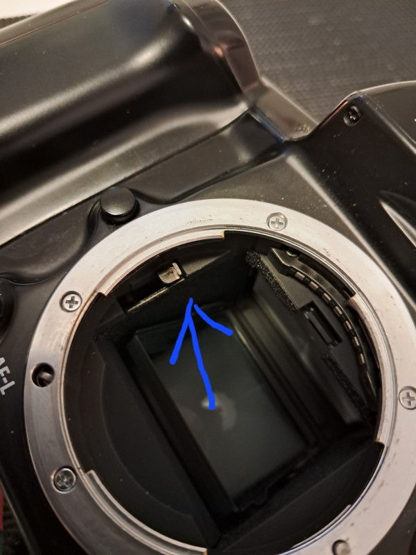

Wszystko Tryb,,A" w plenerze, światło rozproszone, portret. Obiektyw 50 1.8 af.... tu dopatruję się problemu. Jutro inne szkło i zobaczymy co z tego wyjdzie.

A "popychacz przysłony" to masz na myśli ten pypeć obok obiektywu (do podglądu głębi ostrości), zcy wajchę w środku?
U mnie pypeć wciska się dość ciężko w f90 i f90x

Ta część którą wskazuje niebieska strzałka.
W Nikonie f70 chodzi pewnie i szybko. W f90x jakby zwalniała.

A jak domykasz przysłonę tym przyciskiem obok, to chodzi płynnie (z oporem) czy też ma jakiegoś focha? Chociaż gdyby mechanizm nie zdanżał z domykaniem, to zdjecia by były prześwietlone.
Trudno powiedzieć, co jeszcze sprawdzić. Tryb pomiaru światła matrycowy? Czułość filmu prawidłowa?

Wszystko sprawia wrażenie że pracuję prawidłowo..... ale winowajcą może być obiektyw którego używałem. Ewentualnie, gdy jest zimno, jakiś ,,stary" smar coś spowalnia albo coś mocniej się domyka.
