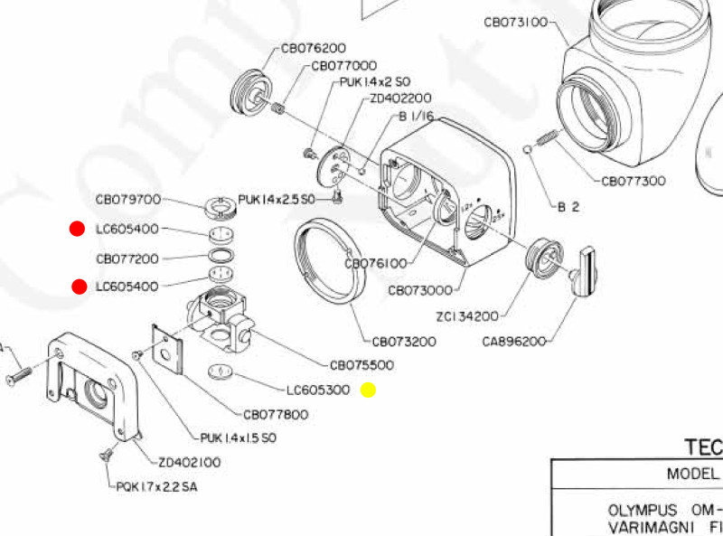

Mam małe pytanko o ułożenie dwóch soczewek zaznaczonych czerwonymi kropkami. W przypadku dużych sprawę rozwiązuje przekrój przez soczewkę, ale takie małe... Jak widać, te dwie zaznaczone na czerwono mają te same indeksy i takie same kreski w środku, dla porównania soczewka zaznaczona na żółto ma inny układ kresek w środku. Czy to jest może jakiś tajny standard oznaczania płaszczyzny wypukłej/wklęsłej/płaskiej?

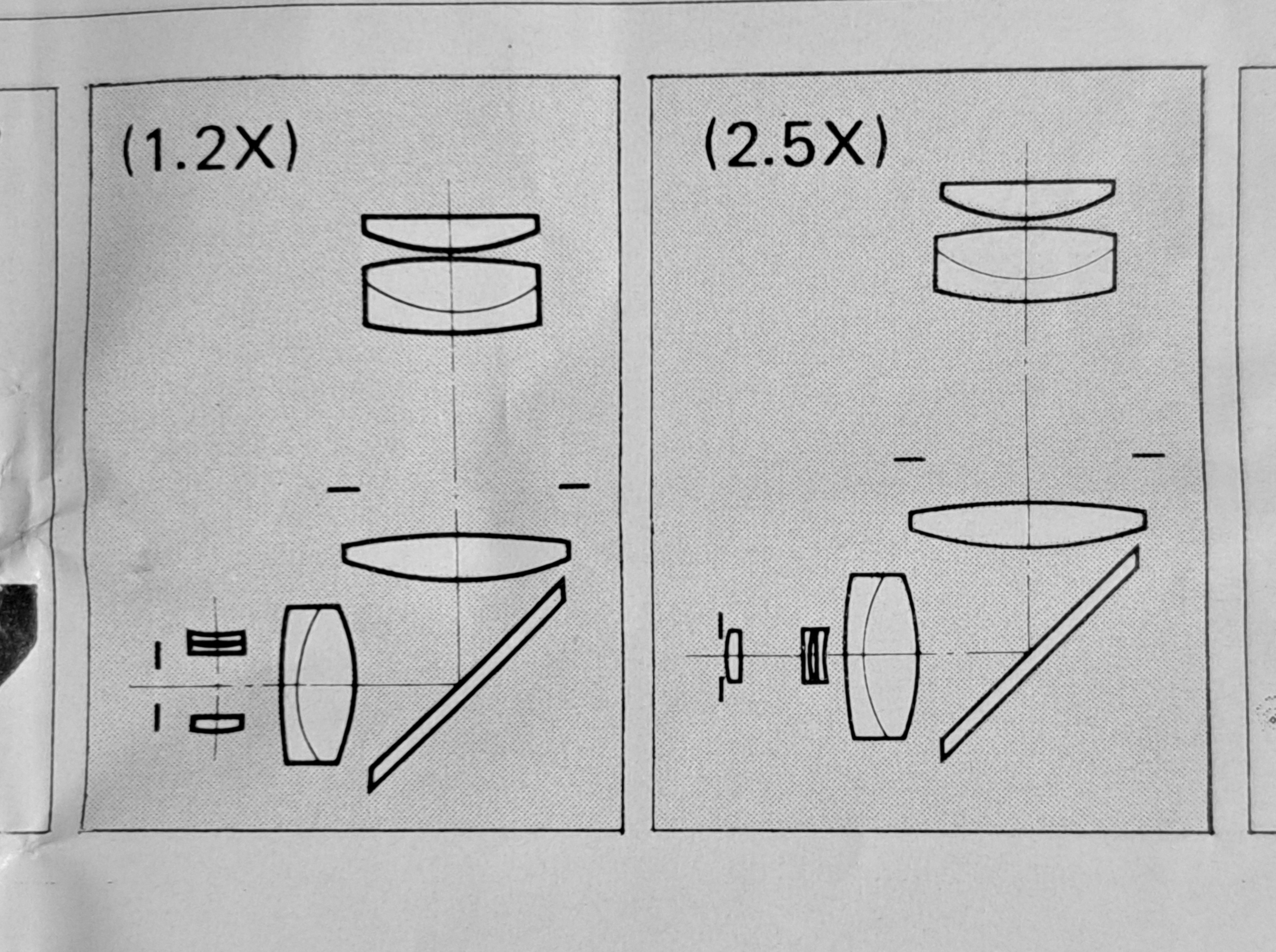

Z treści instrukcji obsługi wynikałoby, że soczewki LC605400 ustawione są identycznie, tzn. stroną wklęsła ku górze - gdy celownik ustawiony jest na powiększenie 1.2x.

To by się zgadzało z moim demontażem, górna soczewka (ta bliżej mocowania do wizjera aparatu) była skierowana wypukłą stroną do lustra, ale dolnej nie zanotowałem, ponieważ samoistnie wybrała wolność :-) W każdym razie mam co sprawdzić.

Ułożyłem soczewki wg powyższego schematu, całość złożona i sprawdzona. Dziękuję Koledze Z_photo, niby miałem ten drugi pdf, ale jakoś tam nie zajrzałem, zakładając że fragment "serwisówki" będzie dokładniejszy.
