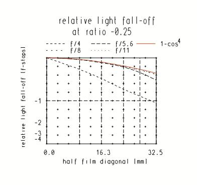

Na otwartej?
Każdy z moich obiektywów powiększalnikowych dawał -1 -2 EV w rogach jeśli był otwarty. Przymknięcie do przysłony roboczej, zwykle dwie działki, daje mi -0,1 -0,2 EV w rogach. Dla niektórych par: kondensory - obiektyw mam -0,4 EV.
Powiększalnik kondensorowy Durst 138. Pomiary niezależne dla wielkości negatywu. Oczywiście kondensory i ogniskowe obiektywów zmieniane dla każdego formatu.

mrek pisze: 09 gru 2025, 15:25 Każdy z moich obiektywów powiększalnikowych dawał -1 -2 EV w rogach jeśli był otwarty. Przymknięcie do przysłony roboczej, zwykle dwie działki, daje mi -0,1 -0,2 EV w rogach.
Twoje obserwacje korespondują z tym, co deklaruje producent Rodagona:
Źródło: https://www.photocornucopia.com/archive ... 4.8-80.pdf
