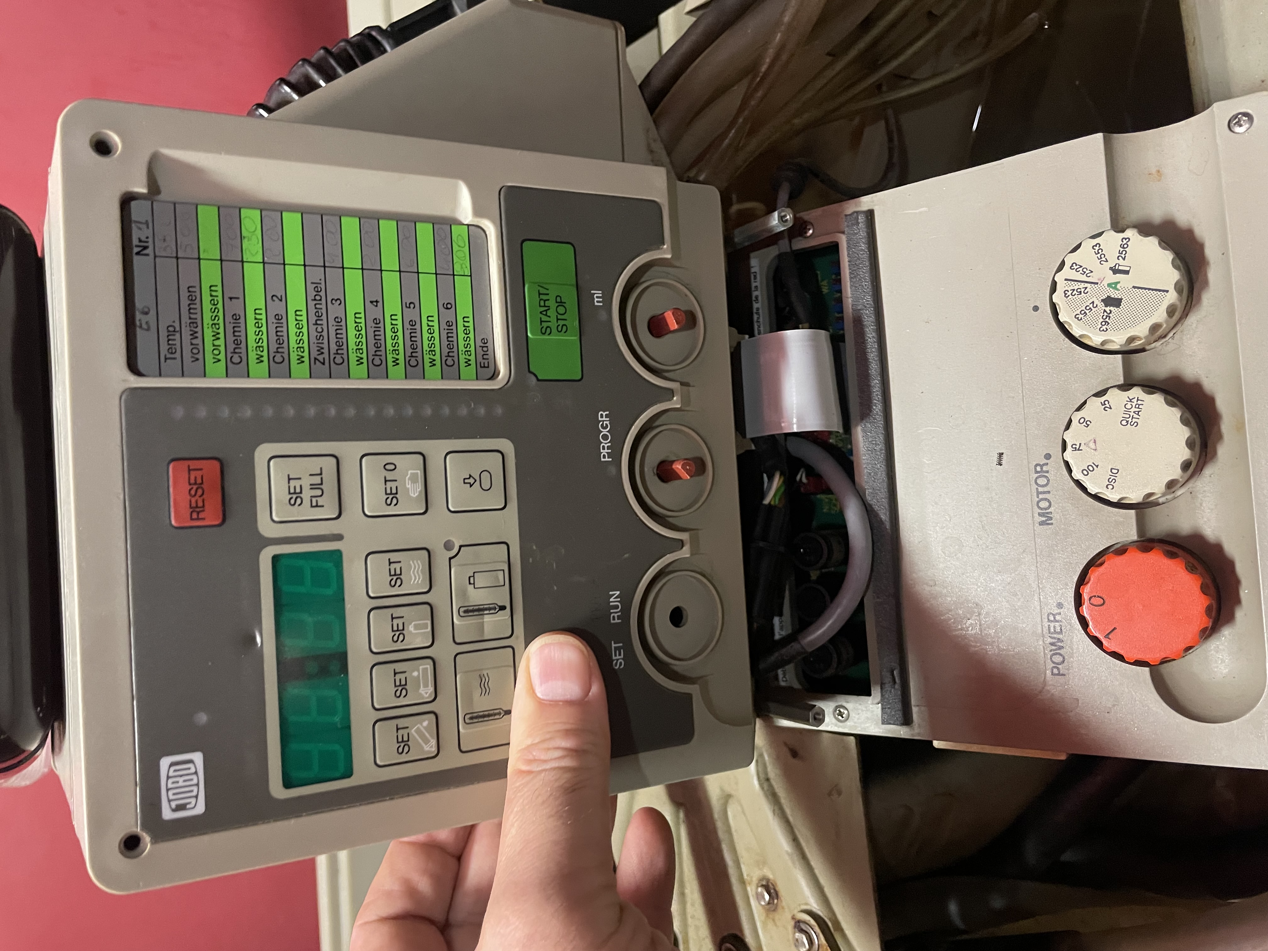

Cześć, w procesorze nawala przełącznik SET/RUN. Kręci się dookoła, jakoś jeszcze przełącza po kilku próbach ale pewnie zaraz umrze.
Możecie podpowiedzieć jak to naprawić (zakładam ze coś trzeba wymienić) :-) w Jobo USA napisali że nie mają części zamiennych już.

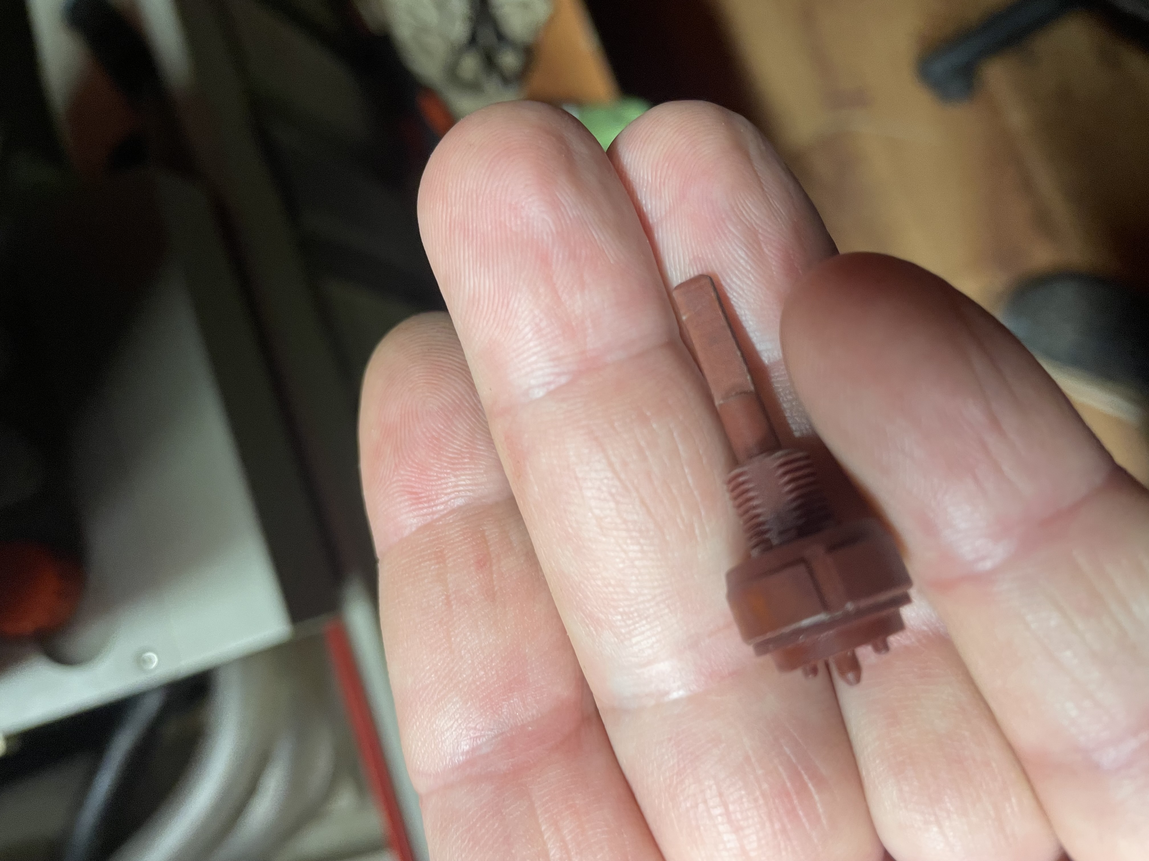

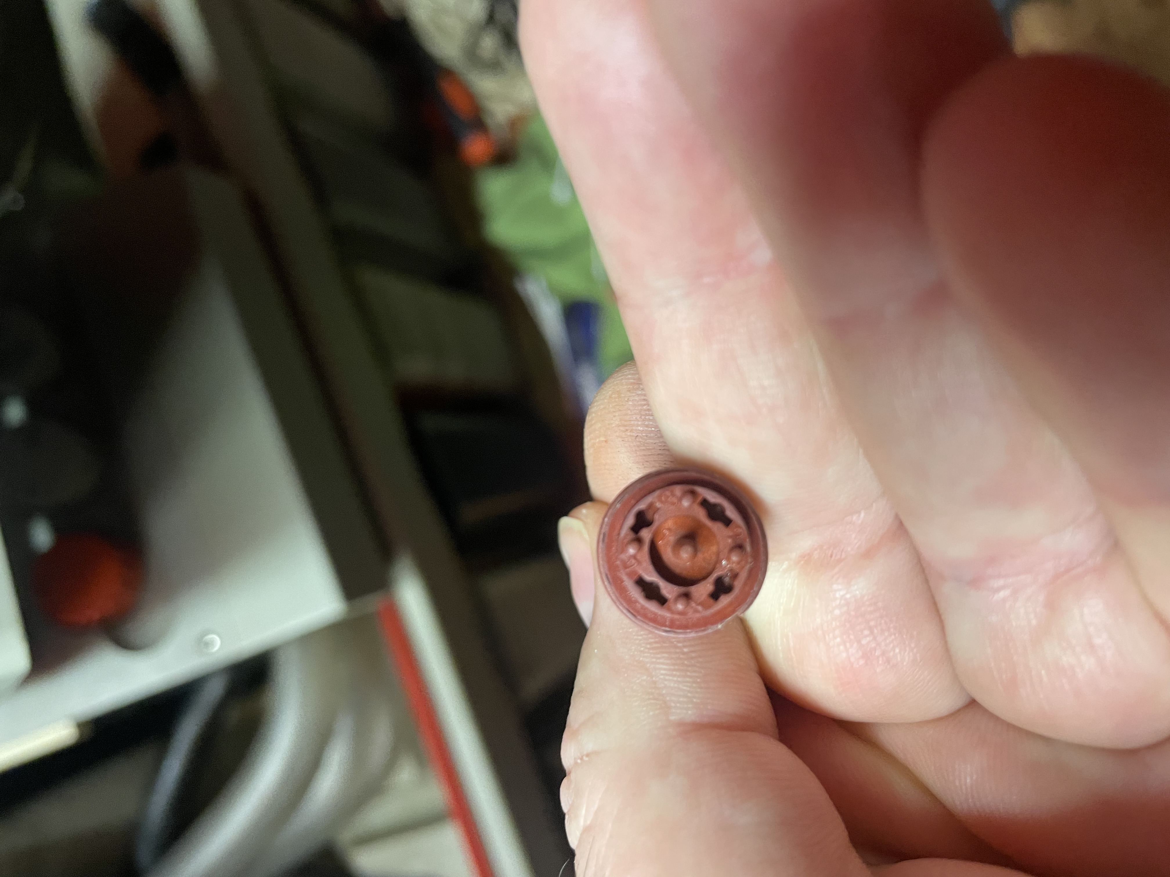

Hej,
Rozkręciłem i może da się naprawić , ale zgubiłem sprężynkę. Wiecie gdzie takie maleństwo mogę kupić? Na ostatnim zdjęciu widać otwory :)

Posty: 2337
Jobo ATL2Plus - Pomoc potrzebna!
Czy to jest przełącznik wielopozycyjny? Ta "sprężynka" to mogła być sprężynująca blaszka stykowa. Próbuj ją jednak znaleźć.

Posty: 2337
Wygląda nas to, że rozebrałeś przełącznik obrotowy, część została wlutowana w płytkę, część masz w ręku. Ta część w ręku jest obrotowa i przesuwa (a właściwie obraca) blaszkę stykową po polach stykowych dolnej części (możesz wrzucić foto środka tej dolnej połowy). Samej blaszki raczej nie kupisz, przełącznik też może być na tyle archiwalny, że już najstarsi górale nie pamiętają, gdzie go składali. Jeszcze jedno: takie elementy zazwyczaj mają wybity/namalowany indeks z numerem części. Marka i indeks. O ile Jobo nie zamaskował w celu utajnienia.
