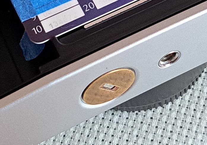

Jak można uratować/ naprawić zakręcaną pokrywę od baterii? Są z nalotem.
Z 3 martwych Minolta jedna Okazała się sprawna po zmianie tej zakrętki.

Minsc9 pisze: 01 lis 2025, 20:49 Jak można uratować/ naprawić zakręcaną pokrywę od baterii? Są z nalotem.
Należy oczyścić je z nalotu.

Z_photo pisze: 01 lis 2025, 21:37
Tyle to wiem. Tylko czym?
Google proponuje alkohol Isopropanol - próbowałem, ale bez efektu.

IPA i patyczki z watą do uszu. Bardziej utwardzone złogi po zwilżeniu IPA można wydłubać wykałaczkami, a potem patyczki z watą.

Minsc9 pisze: 01 lis 2025, 22:52 Tyle to wiem. Tylko czym?
Nie pytałeś/pytałaś czym oczyścić, tylko jak uratować pokrywki. :->
W zależności od rodzaju nalotu pomocny może być ocet albo preparat do czyszczenia styków (Kontakt S) - te środki muszą dłuższą chwilę podziałać na skorodowane miejsca zanim staną się efektywne.
Pokrywki mocno skorodowane czyściłem mechanicznie, tzn. drobnoziarnistym, wodnym papierem ściernym (gradacja ok. 1500), a jego zewnętrzną część wypolerowałem następnie lekkościerną pastą do polerowania nadwozi - w takim przypadku znika z powierzchni galwaniczna powłoka, a odsłania się mosiądz.

Też polecam ocet a do czyszczenia koncowego takie „pędzelki”
https://amzn.eu/d/4OqcOln
Trzeba uważać aby startych końcówek nie wdychać lub nie wbić pod skórę. To jakaś tam postać szkła. Ja używam maseczki. Bardzo wygodne, zwłaszcza tam, gdzie ciężko dostać się papierem ściernym.
