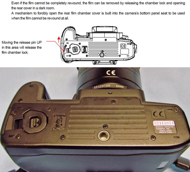

Mam tu takiego pacjenta, włożyłem nowe baterie, poustawiałem opcje, włożyłem film i odłożyłem wyłączając go oczywiście. Po około kwadransie coś w nim przeskoczyło (jakby przekaźnik) i od tej pory cisza. Baterie litowe spadły do 2,94V, coś je rozładowuje mimo wyłączenia aparatu. No i teraz pytanko: jak awaryjnie otworzyć tylną klapkę, bo ona przy włożonym filmie ma zabezpieczenie...

Oto odpowiedź, którą otrzymałem:
Zgodnie z instrukcją.
1. Wyłączyć aparat.
2. Ustawić pokrętło na pozycji ISO.
3. Trzymając wciśnięte przycisk funkcyjny i AEL, włączyć aparat.
Blokada powinna się wyłączyć.
Edyta.
Daj znać czy udało się. Mam informację, że jest jeszcze inny myk.

Nie da się włączyć aparatu :-) Tu potrzebny jest patent mechaniczny. Musi być jakaś metoda odciągnięcia bolca blokującego, tylko nie wiadomo co gdzie włożyć.

MinosKKM
Posty: 176
Minolta Dynax 60 - jak awaryjnie otworzyć tylną klapę
Post autor: MinosKKM »
Na razie taką mam informację jak na obrazku. Chłopaki myślą dalej.
St. fotograf, basista.

Posty: 2374
MinosKKM pisze: 31 paź 2025, 18:05 Na razie taką mam informację jak na obrazku.
Bingo. Co prawda miałem dolną pokrywę zdjętą, a więc lepszy dostęp, niż po odklejeniu tej naklejki (tam jest szczelina), ale nawet po zdjęciu pokrywy odblokowanie nie było tak oczywiste. Po wielu próbach doszedłem co i jak, film wyjęty (dwie pierwsze klatki prześwietlone, ale to i tak był przygotowany kawałek testowy). Nie mam pojęcia, jak oni zalecali wykonywać tą operację w ciemnościach :-) Co ciekawe, nawet po wyjęciu filmu blokada nie odpuściła. I to już jest dziwne. Konstrukcyjnie to sobie mogę wyobrazić, ale funkcjonalnie to jest absurd.
MinosKKM, wielkie dzięki, niech chłopaki już nie szukają :-) Tu nawet nie o film chodziło, tylko o mój spokojny sen :-)

A nie jest to tak, że jak się odkryje tę szczelinę, to trzeba przez nią przeciągnąć czymś wąskim i już? Zdjęcie całej pokrywy może nawet utrudniać, bo nie ma wtedy jednego miejsca do naciśnięcia, tylko wszędzie.
