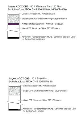

Sporo informacji u dystrybutorów materiałów poligraficznych, oczywiście bez cen, ale może coś tam mają w magazynie.
Nie jest tak źle bo 0.1 mm czyli tyle co filmy 135, 120 na podłożu PET. Arkusze zwykle mają ok. 0.17 mm.

Emulsja nie stanowi nawet 20 % ogólnej grubości filmu. To podłoże.
To prawda. Ta Agfa ma podłoże PET o grubości 0.1 mm, wspólczesne 135. 120 i arkusze jak na załączonym obrazku. To czy film cięty na podłożu 0.1 mm da się bez niespodzianek używać w kasetach np. 4X5 to pytanie do praktyków. Ja obstawiam, że się da o ile film rozwinięty z rolki nie będzie "sprężynował", ale PET nie powinien.
