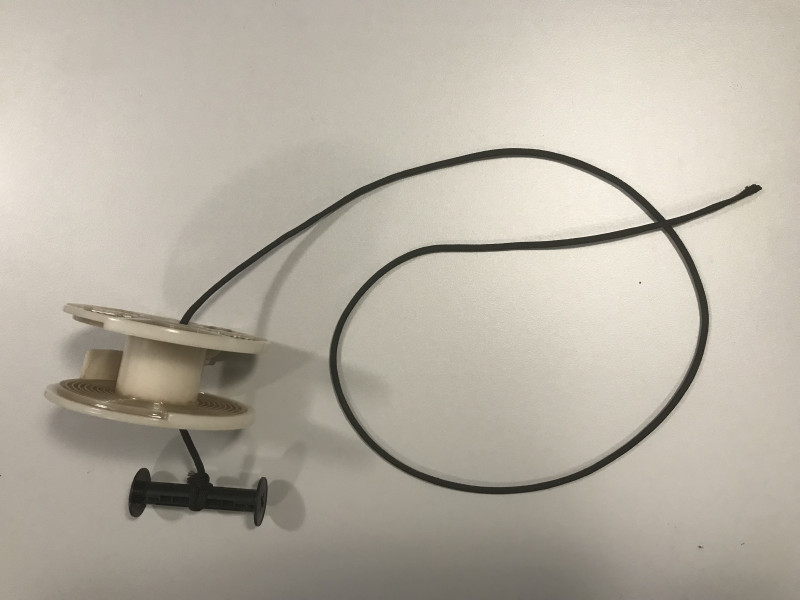

Kupiłem niegdyś wirówkę do sałaty i okazała się niewypałem ponieważ przez tarcie ciągle gubiła opiłki plastiku które osiadały na filmie. Notabene współczuję tym którzy w takiej wirówce faktycznie sałatę suszyli.
Ale przed nabyciem rozsiewacza mikroplastiku nawlekałem szpulę na odcinek linki spadochronowej i wirowałem w powietrzu.
I nadal tak robię.

krzychu128 pisze: 25 wrz 2025, 13:12 nawlekałem szpulę na odcinek linki spadochronowej i wirowałem w powietrzu
W sensie, podczas skoku?

PPaweł pisze: 25 wrz 2025, 13:25 W sensie, podczas skoku?
Tak :-) paracord dobry bo się nie wyciera.
Tylko trzeba smogu w powietrzu unikać.

krzychu128 pisze: 25 wrz 2025, 13:12 Ale przed nabyciem rozsiewacza mikroplastiku nawlekałem szpulę na odcinek linki spadochronowej i wirowałem w powietrzu.
I nadal tak robię.
Chcesz powiedzieć, że powietrze w pracowni masz wolne od kurzu?

J.A. pisze: 25 wrz 2025, 15:12 Chcesz powiedzieć, że powietrze w pracowni masz wolne od kurzu?
Na tyle czyste że nic się nie przykleja do filmu. Kręcę tym poziomo, pod sufitem i wtedy kurz się nie podnosi.
Przy czym pracownie mam w piwnicy, na posadzce są płytki, a domownicy na stałe przebywają piętro wyżej.
