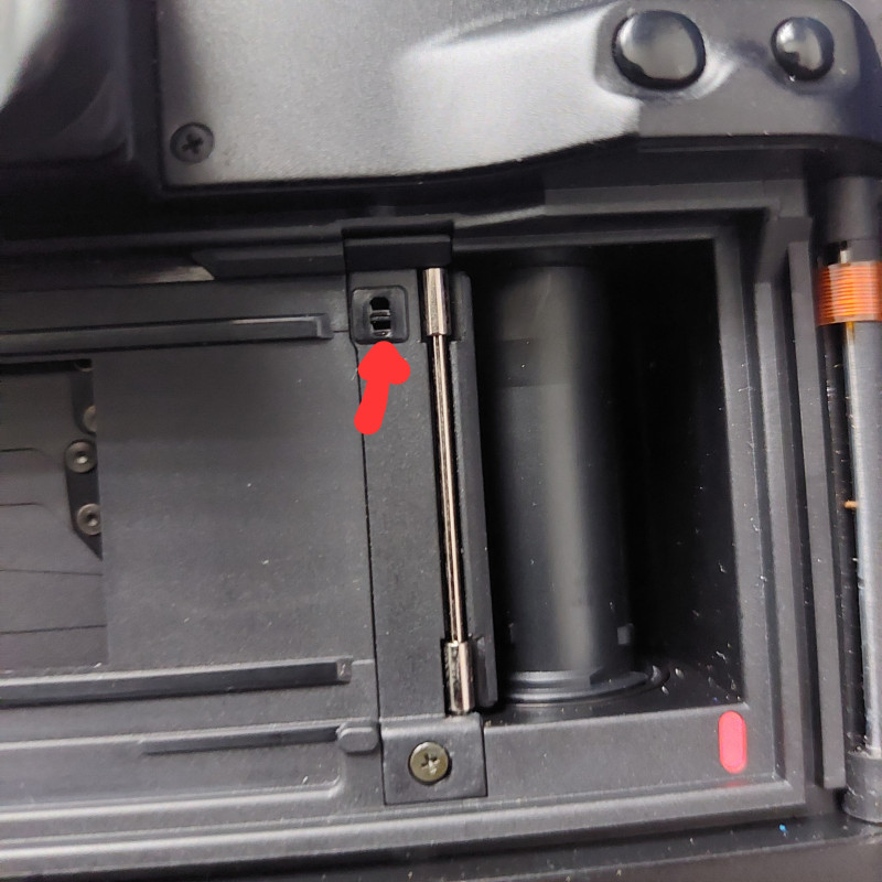

Tak to wygląda. Żadnego kółka zębatego do perforacji nie ma. Są tylko: rolka odbiorcza, rolki dociskowe i miejsce na kasetę.

Tak. Jest ikonka, która generalnie oznacza błędnie włożony film. No i licznik zdjęć, który pomimo gotowości filmu pozostaje pusty. Nie klatka zerową, lecz kompletnie pusty.

A może to nie czujnik tylko błąd komunikacji w zliczaniu klatek. Stąd błąd w założeniu filmu. Aparat widzi kasetę, ciągnie film do pozycji startowej i przekazuje informacje dalej. Tu albo ta informacja nie zostaje przekazana albo nie zostaje odebrana.
