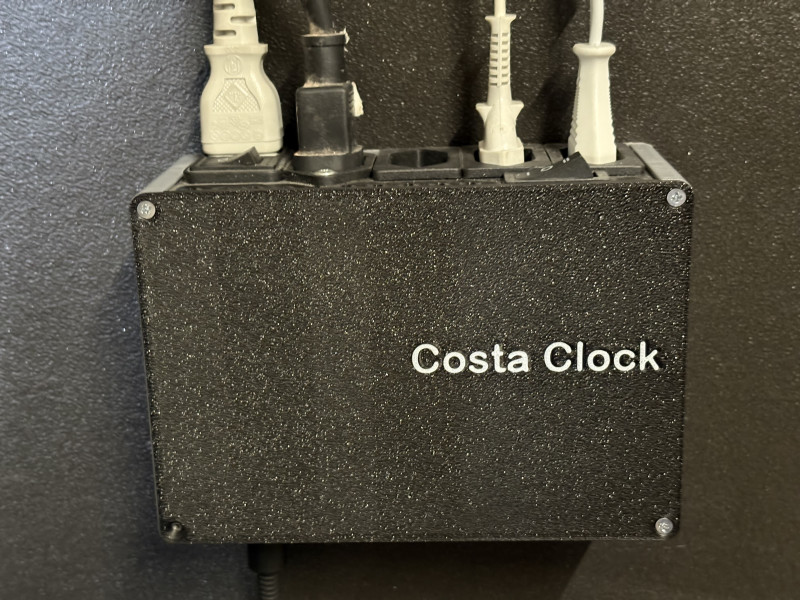

Jest rozwiązaniem wielu problemów. Wiesz w czym był ten zegar wcześniej? Od costa, otrzymałem płytki, bo uznałem, że bez problemu dobiorę odpowiednią obudowę. Srogo się pomyliłem. Kombinacje alpejskie by do czegoś to włożyć, tym bardziej, że chciałem mieć całość podzieloną na dwa moduły. Zasilanie i gniazda w jednej obudowie, a "terminal", sterowanie w drugiej (by na desce powiększalnika zajmował mało miejsca.
Dzięki drukowi mam dokładnie to co chciałem. Zasilacz wisi na ścianie, do niego podpięty powiększalnik i dwie lampy ciemniowe. Każda uruchamiana osobno, bez możliwości włączenia jednocześnie. Bo jedna to normalna Mira do cz-b, a druga, to niestety nie zakończona miała być do koloru. Niestety pierwsze testy wyszły bardzo nieakceptowalne, a kolejnych z wiadomych względów już nie było.
Tak wygląda moduł zasilający - wysokonapięciowy.
Po lewej biała wtyczka zasilanie 230V i wyłącznik całości, potem czarna wtyczka do powiększalnika i dalej trzy gniazda do podłączenia lampy ciemniowej. Dwa zajęte jedno rezerwowe. Widać też przełącznik. Z zegara sygnał wychodzi na jedną parę zacisków, ja to podłączyłem do tego przełącznika, który ma trzy stany. Dzięki można zasilić trzy różne lampy.
