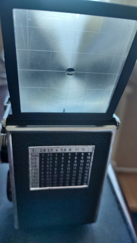

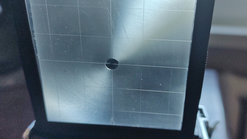

Tomasz. pisze: 14 sie 2025, 08:17 Może wrzuć zdjęcie jak wygląda matówka w Twoim rollku ;-)
Oto moja matówka, nie znam jej historii. Co prawda robione telefonem, ale z grubsza można się zorientować.

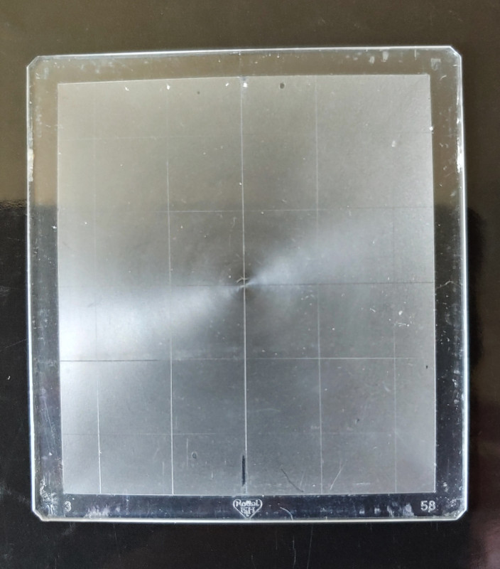

A to moja z R-x T. Niby widać jakieś coś na wzór kółek, ale moim zdaniem nie jest to Fresnel. Na Twojej jakby Fresnel, ale trudno to ocenić na zdjęciu. Jedno jest pewne - kiepski Fresnel to ciemne rogi. Zwróć uwagę na logo na mojej, niewątpliwie oryginalnej, matówce. Jeśli masz oryginalną to bym się takiego znaczka spodziewał.
Posty: 2035
[S] Sprzedam lub zamienię matówkę do Rolleiflex'a
No to mamy odpowiedź, żadnego logo producenta tutaj nie widzę. Naprowadziłeś mnie na właściwy trop. Trudno się dziwić, że obrazek mnie jakby defasonuje.
