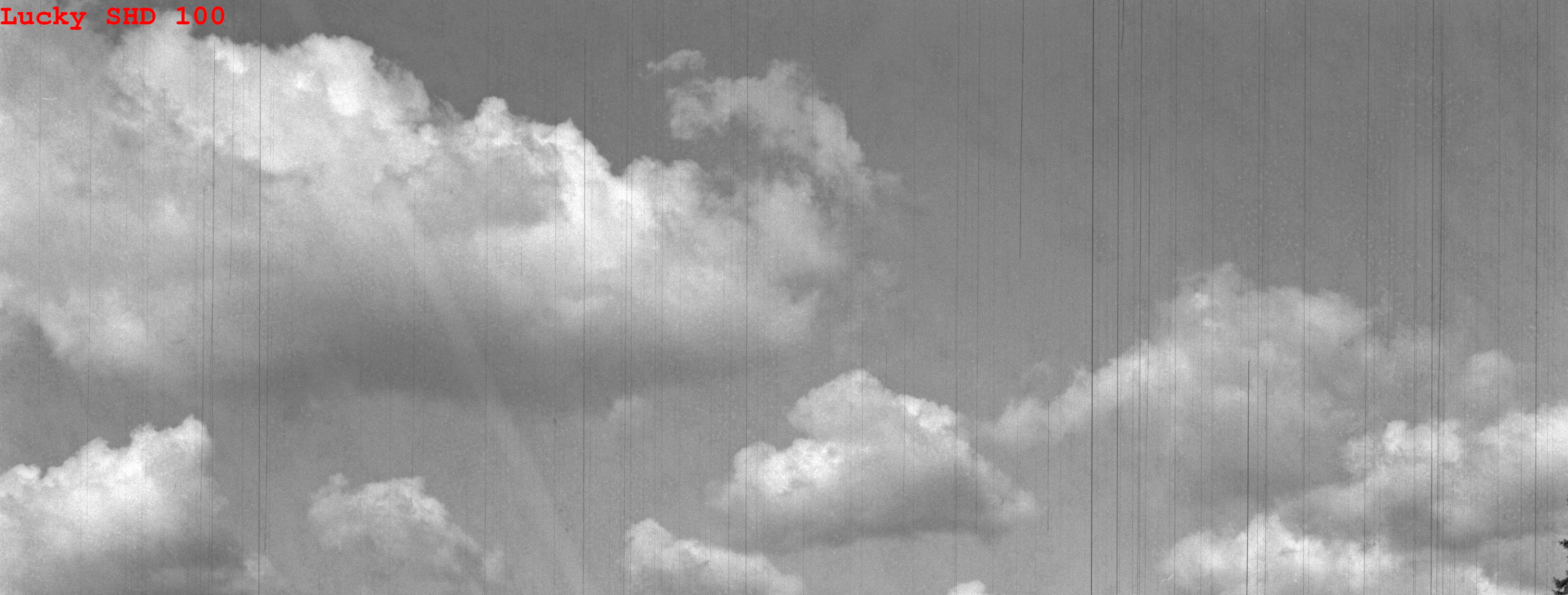

- rozliczne rysy na wielu klatkach, choć nie na wszystkich
- podłoże i w ogóle film sprawia wrażenie jakby był "brudny"

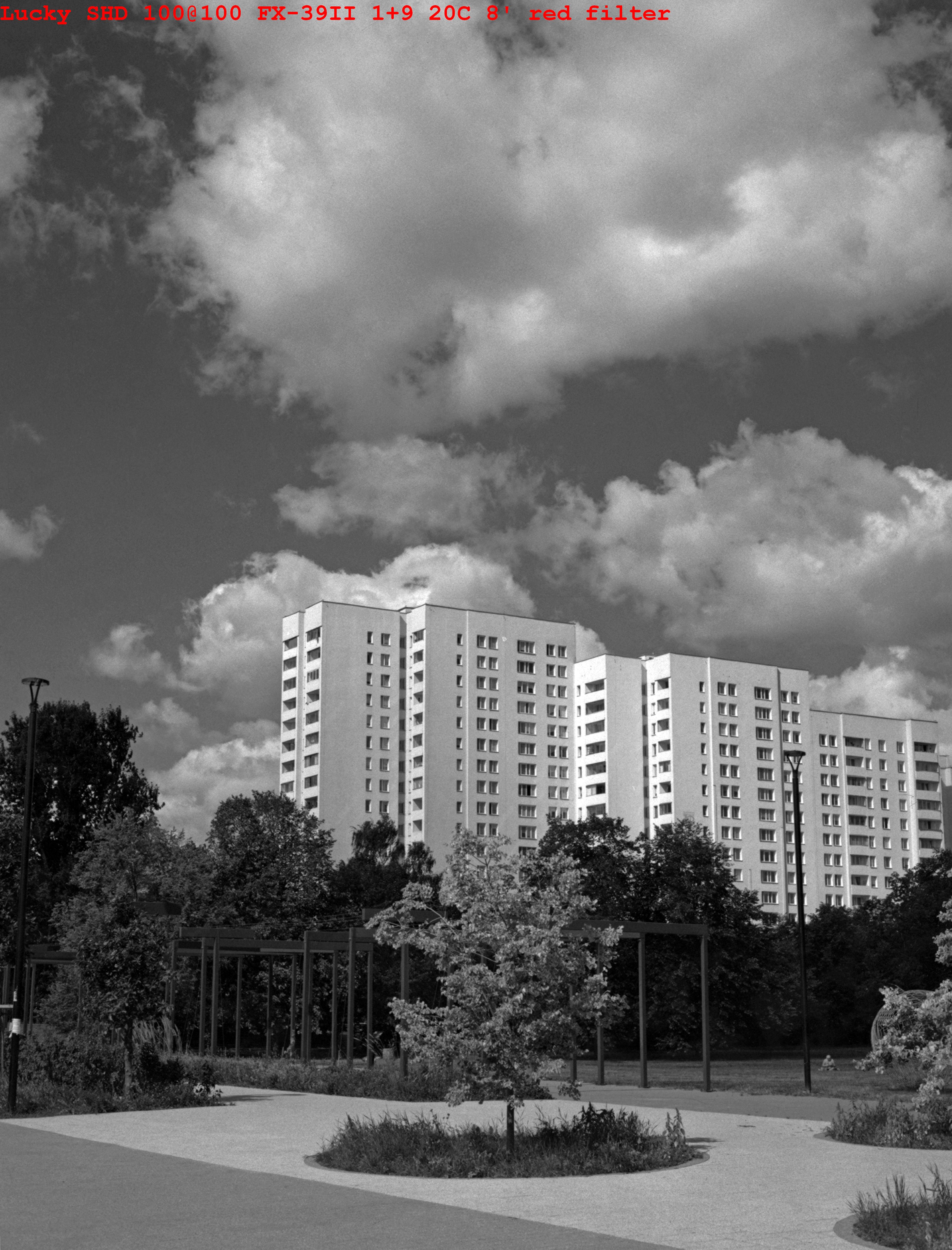

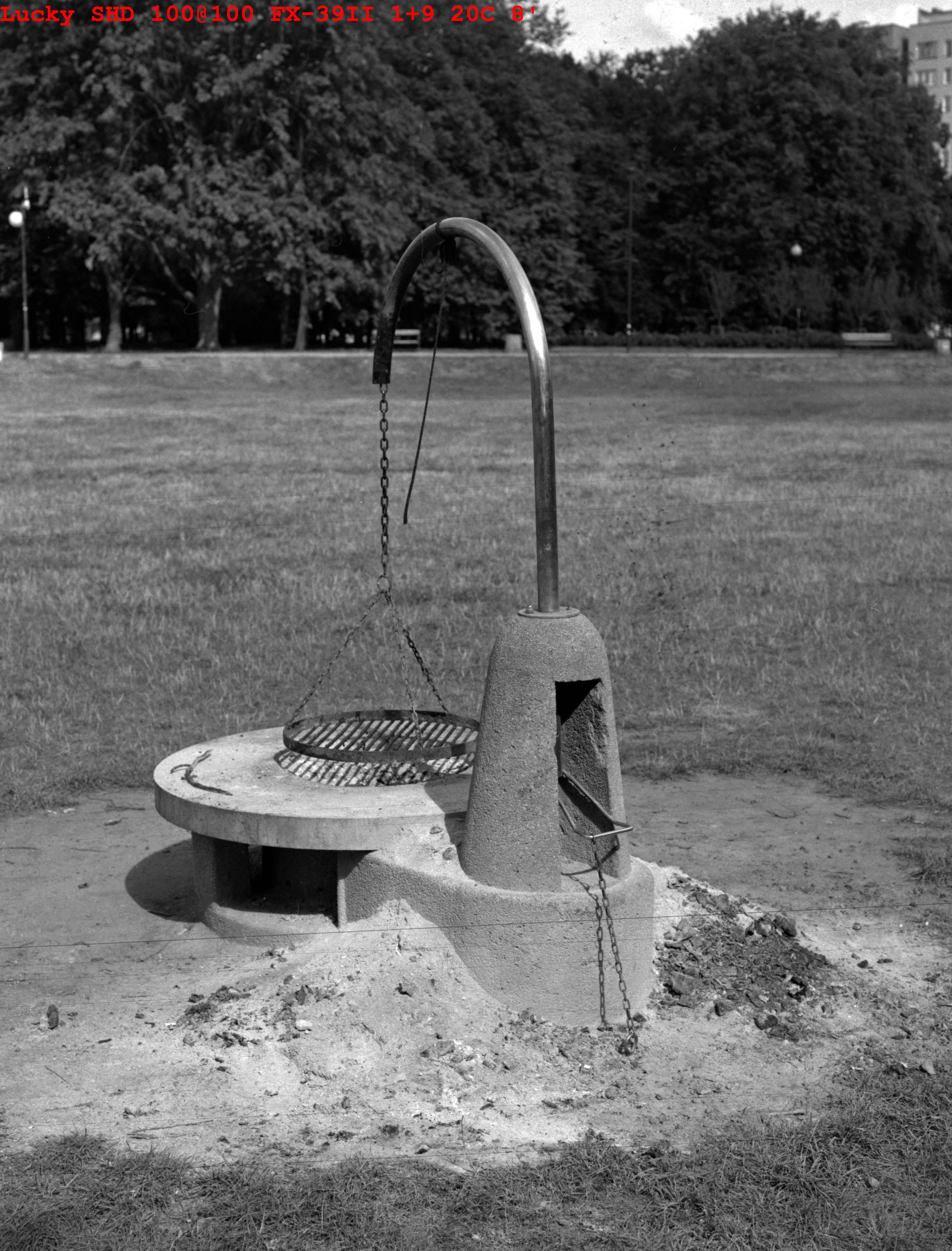

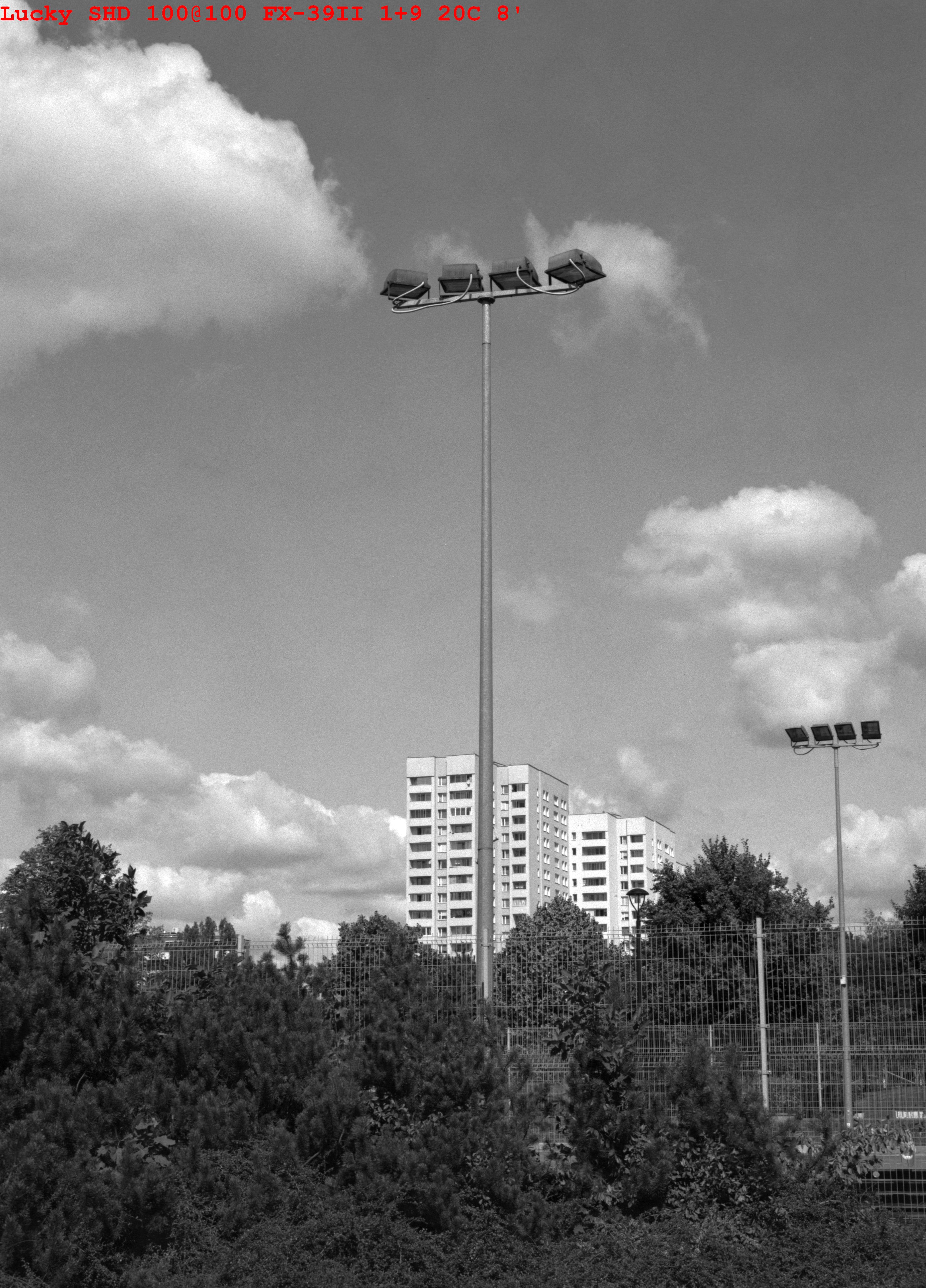

- załączone wybrane kadry zeskanowane liniowo jako pozytyw, bez wyostrzania, odwrócone negfix8
- wg mnie można śmiało naświetlać na 100 i wywoływać w FX-39II 1+9 w czasie 8' i 20C
