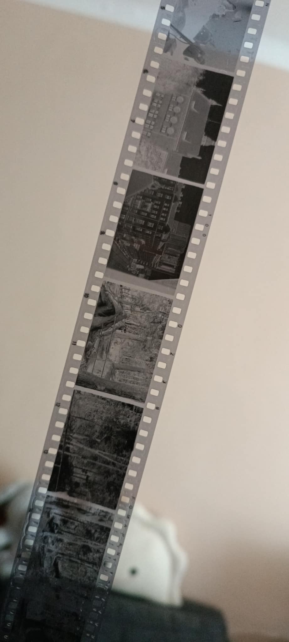

Sprawdziłem, mieszając (swój pierwszy w życiu) D-76. Na pierwszy rzut oka, wszystko w porządku (prosto z ciemni, suszy się).
W niedalekiej przyszłości będą jeszcze testy zupki zagazowanej w 2023 roku, która przeleżała na dnie szafy. Jestem ciekaw efektów.
Efekt był tego taki, że zrobiłem tak, jak radzili na Digitaltruth (i na reszcie stron) - czyli najpierw siarczyn, a potem hydrochinon (nie będę ryzykował dla tego jednego "dziwnego" przepisu).Spektrum pisze: ↑01 cze 2025, 18:39 Tutaj masz wątek o kolejności: wszystkiemu-winien-hydrochinon-t10521.html
