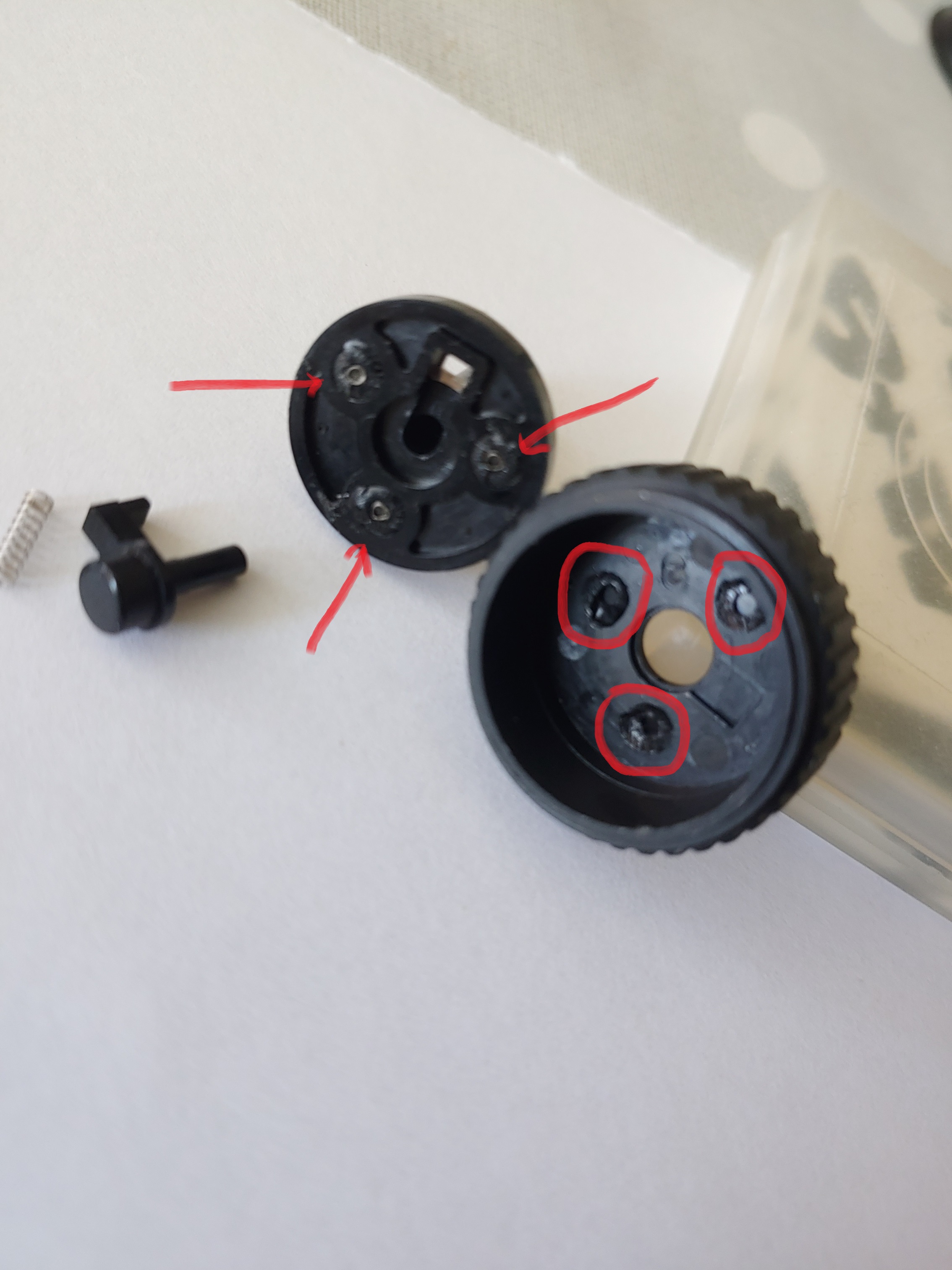

Robie rozeznanie do zakupu MF i mam pytanie,czy coś się zmieniło w kwestii naprawy ewentualnej usterki koła pokrętła czasów w P645II ?? Chińczyk nie robi czy ktos w drukarkach 3d... czy taka awaria uwala na dzis ten aparat?? Czy bezpieczniejszym będzie mimo wszystko zakup pierwszego 645?

g6g69 pisze: 29 kwie 2025, 22:50 Robie rozeznanie do zakupu MF i mam pytanie,czy coś się zmieniło w kwestii naprawy ewentualnej usterki koła pokrętła czasów w P645II ?? Chińczyk nie robi czy ktos w drukarkach 3d... czy taka awaria uwala na dzis ten aparat?? Czy bezpieczniejszym będzie mimo wszystko zakup pierwszego 645?
Na załączonym zdjęciu (mimo nieostrości) widać trzy miejsca mocowania pokrętła zmiany czasów do elementu, który "kręci" czymś wewnątrz korpusu. To jest zdemontowany kompletny element. Zaznaczyłem te miejsca bo właśnie tu dochodzi do zerwania. Konstrukcja jest beznadziejnie głupia. Ja miałem szczęście kupić w uscamera.com ten element (https://uscamera.com/product/pentax-273 ... 9-tv-dial/ - widać na rysunku złożeniowym jak to jest skonstruowane). Awaria nie uwala aparatu bo można ustawić np. w trybie A i tylko wygląd będzie kiepski bez pokrętła. Niewykluczone, że dobrym klejem można skutecznie skleić te elementy. P645 jest ok, ma dobry pomiar światła, ale nie ma AF.

dzieki za odpowiedz :) szkoda,że chińczyk tego nie robi.... Ta awaria w P645N to kwestia czasu użytkowania aparatu czy pechowe przypadki?

aka pisze: 30 kwie 2025, 11:08 Na załączonym zdjęciu (mimo nieostrości) widać trzy miejsca mocowania pokrętła zmiany czasów do elementu, który "kręci" czymś wewnątrz korpusu. To jest zdemontowany kompletny element. Zaznaczyłem te miejsca bo właśnie tu dochodzi do zerwania. Konstrukcja jest beznadziejnie głupia.
Moim zdaniem ten element można naprawić, przy tym można zrobić to w taki sposób, że będzie mniej podatny na usterki niż w wykonaniu fabrycznym.
Chyba każdy producent ma na koncie różne "głupie" rozwiązania - przykładem może być zbyt filigranowa oś zamka pojemnika na baterie w Canonie T-90, czy wykonane z podatnego na zużycie tworzywa kółeczko zębate w napędzie autofokusa w Minoltach.
Posty: 6984
Pentax 645N
Z_photo pisze: 30 kwie 2025, 13:14 Moim zdaniem ten element można naprawić, przy tym można zrobić to w taki sposób, że będzie mniej podatny na usterki niż w wykonaniu fabrycznym.
Trudno powiedzieć. Ta wada jest szeroko znana i nie spotkałem się z info by ktoś się pochwalił naprawą samodzielną bądź przez fachowca. Inną sprawą jest problem z demontażem znacznej części korpusu co wg info w sieci i mojego serwisu jest dość skomplikowane i utrudnione z powodu zaklejonych śrub. Pewnie zdolny pasjonat wyposażony w wiedzę, doświadczenie i technologię dałby radę. Pytanie co ma zrobić "zwykły" fotoamator.
