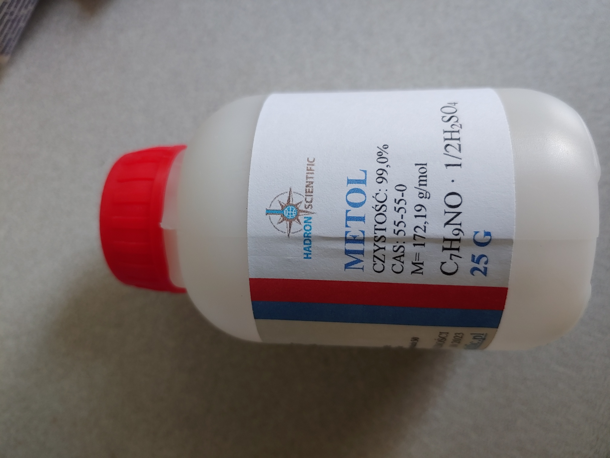

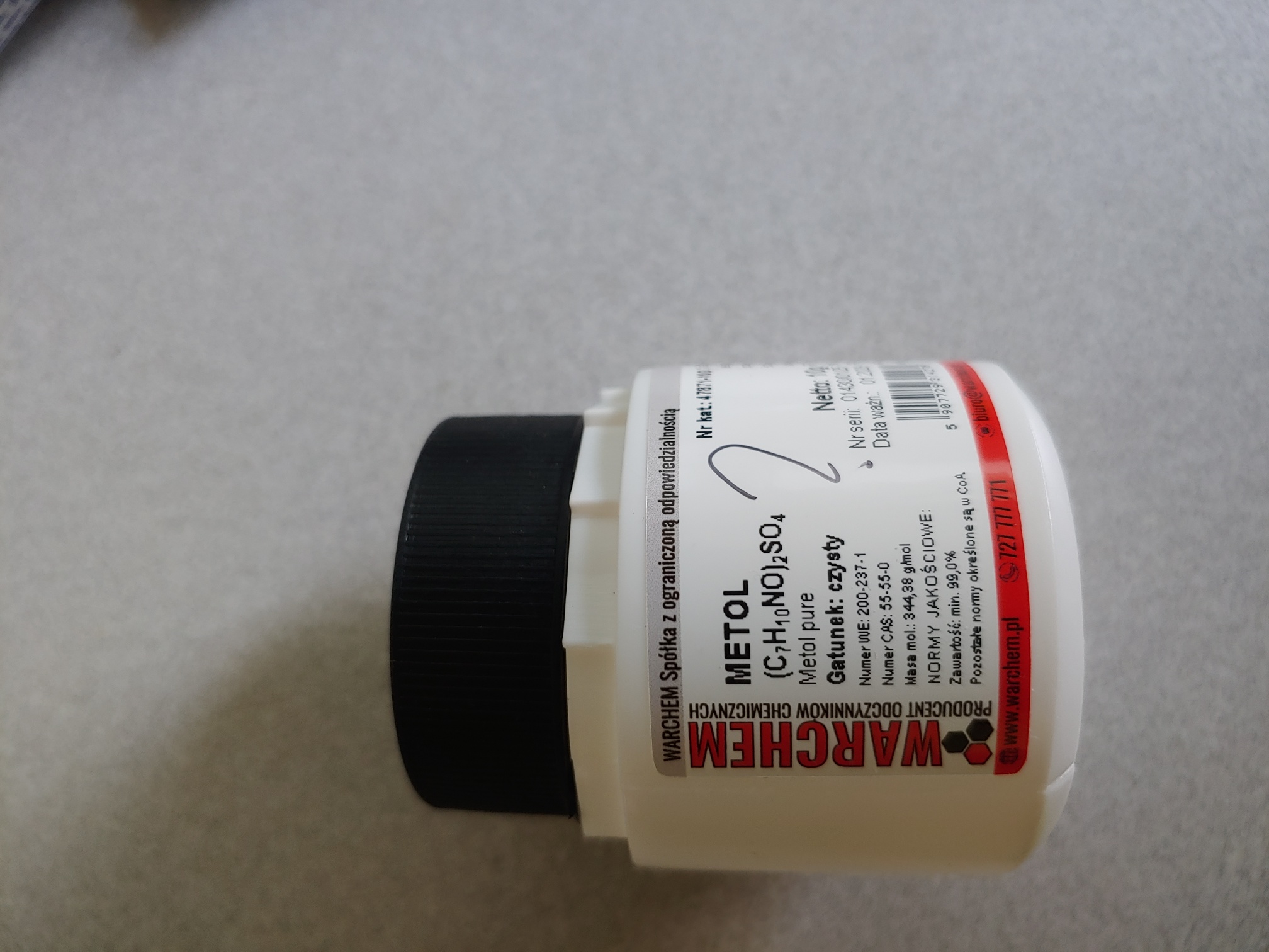

Tytuł wątku prowokacyjny, ale odkryłem ostatnio, że używałem do D-76 metolu z Hadronu jak na załączonym zdjęciu (masa molowa 172,19 g/mol) z efektem chyba dobrym... Aż kupiłem metol w Warchemie (masa molowa 344,38 g/mol), oczywiście oba mają różne wzory. Ten pierwszy to metol, ten drugi to siarczan metolu (wg różnych źródeł), Który do wywoływacza? Można stosować zamiennie i w jakim stosunku?

(C7H10NO)2 SO4 = C7 H9 NO 1/2 H2SO4
Masy molowe też zgodne. Po prostu inny zapis
W wikipedii dokładnie to samo.

No, niestety, ta równoległa nomenklatura chemiczna nie pomaga w namierzeniu właściwego odczynnika ludziom, którzy nie siedzą głębiej w chemii. Kolega zladygin ma oczywiście rację. aka, pomnóż masę molową przez 2 i dostaniesz drugą. Wniosek jest prosty.

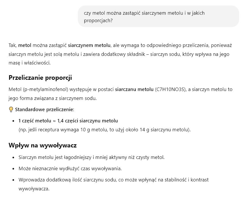

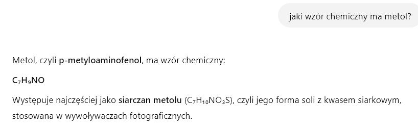

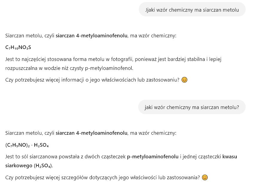

A tak przy okazji sięgnąłem do AI. W załącznikach dialog z tą przyszłością wszech nauk. W trzecim obrazku na takie samo pytanie dwie różne odpowiedzi i wcale nie tożsame wzory.

I znowu, jeżeli się przekopiesz przez tzw. "podstawy" chemii, zazwyczaj okazuje się, że im dalej w las, tym więcej drzew. Tutaj okazuje się, że metol najczęściej występuje w postaci soli z kwasem siarkowym, czyli siarczanu metolu (to są dwie różne substancje mające różne masy molowe). A jak zapiszemy wzór tegoż siarczanu, to już kwestia konwencji. Być może siarczan metolu jest "stosowany przez fotografów" z racji dostarczenia tych samych jonów po rozpuszczeniu w roztworze wodnym. Nigdy nie miałem sposobności "rozbierać" na części reakcji z obecnością metolu.
