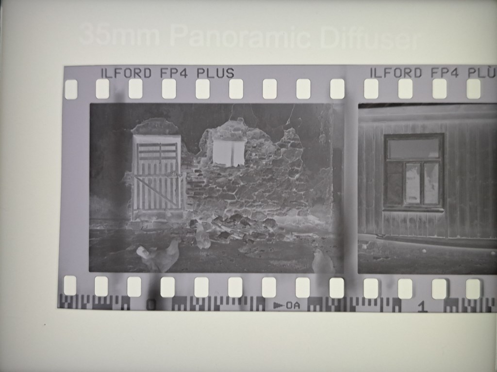

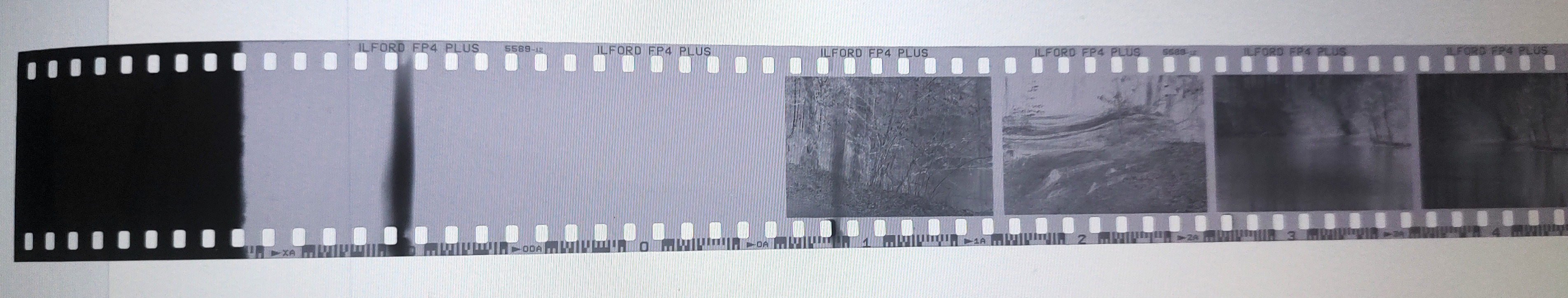

Czy mieliście problemy z filmami Ilford'a? Po wywołaniu widzę trzy typowe czarne prążki wskazujące na przeciek światła szczeliną wylotową. Zresztą... najlepiej to pokaże fotka.
Film z polskiej dystrybucji (Bratex), nie przeterminowany. Sprzedawca mówi, że muszę odesłać im negatyw, potem zostanie (gdzieś tam) rozpatrzona reklamacja. Trochę pokrętna procedura. Ale najbardziej zdziwiło mnie wystąpienie takiej wady. Udało mi się prawidłowo założyć do aparatów wiele filmów i takiej wady nie widziałem (nawet na ciętej i pakowanej przeze mnie Fomie z rolki), a tu takie kwiatki...

mrek pisze: 04 lut 2025, 12:37 tutaj paski są sporo za krawędzią wystawania filmu z kasetki
Tego zdania nie zrozumiałem... Paski są na całej szerokości, szczelina wysuwu też, więc może to być zaświetlenie przez szczelinę. Tym bardziej, że drugi prążek jest mniej zaświetlony, a trzeci praktycznie widać tylko na pojedynczym dolnym wycięciu perforacji (3 klatka). Czyli pierwsza, druga i trzecia warstwa naświetlona chyba przez szczelinę. Gdyby to było od boku szpuli, chyba jedna strona byłaby zdecydowanie silniej zaświetlona, niż druga... Ale to tylko tak sobie dywaguję.

miki11 pisze: 04 lut 2025, 13:21 więc może to być zaświetlenie przez szczelinę
No ale zakładasz film do aparatu wyciągając na tyle aby się nawinął na szpulę odbierającą. W tym momencie masz zaświetlony do linii jaką widać na Twoim zdjęciu. Zamykasz klapę i w ciemności wnętrza aparatu naciągasz rozbiegówkę. Jak przed zamknięciem światło ma się dostać za linię zaświetlenia nie zostawiając śladu pomiędzy paskiem, a główną granicą zaświetlenia?
Nie wydaje mi się, że to stało się w aparacie.
Dlatego pomyślałem o nieszczelności na szpuli choć faktycznie prążek nie powinien być taki jednolity.
Może to jednak wada fabryczna?

Naświetlona (czarna) początkowa część rozbiegówki została obcięta nieco nożyczkami, chociażby ze względu na dziury po wieszakach do suszenia. I to zostało rzeczywiście tak naświetlone, potem Minolta Dynax 800si automatycznie pobiera dość długi odcinek (pewnie ponad 2 klatki) i ustawia się na klatce nr 1. Ona to robi ze świadomością, że i tak na pewno zakończy (i przewinie) film po wykonaniu 36 klatki. Myślę, że tam są jeszcze początkowe prześwietlone prążki (1 lub 2 w odcinku czarnej rozbiegówki), oczywiście niewidoczne po założeniu filmu do aparatu.

Przez tyle warstw filmu by się nie przebiło. Film ma emulsję i warstwę odblaskową.
Stawiam na wadę fabryczną przy nawijaniu.

mrek pisze: 04 lut 2025, 13:57 Stawiam na wadę fabryczną przy nawijaniu.
To brzmi sensownie, nie wiedzieć dlaczego nie brałem takiego wariantu pod uwagę.

Chyba nie tylko, bo po wpisie miki11 przypomniało mi się, że na niedawno wywołanym FP4+ też miałem paskowe zaświetlenia na początku wstęgi. Uznałem, że to mój błąd - choć zawsze staram się zakładać film ostrożnie i w przytłumionym świetle. Widać będę musiał postarać się jeszcze bardziej.

Z_photo pisze: 04 lut 2025, 23:23 na niedawno wywołanym FP4+ też miałem paskowe zaświetlenia
Na tym negatywie masz inaczej zaświetlony materiał, u mnie zaświetlenie występuje ewidentnie cyklicznie w odstępach jednego obrotu szpulki. A tutaj widzę zaświetlenie w różnych, można rzec - nieco losowych miejscach. Dobrze to widać na perforacji.
