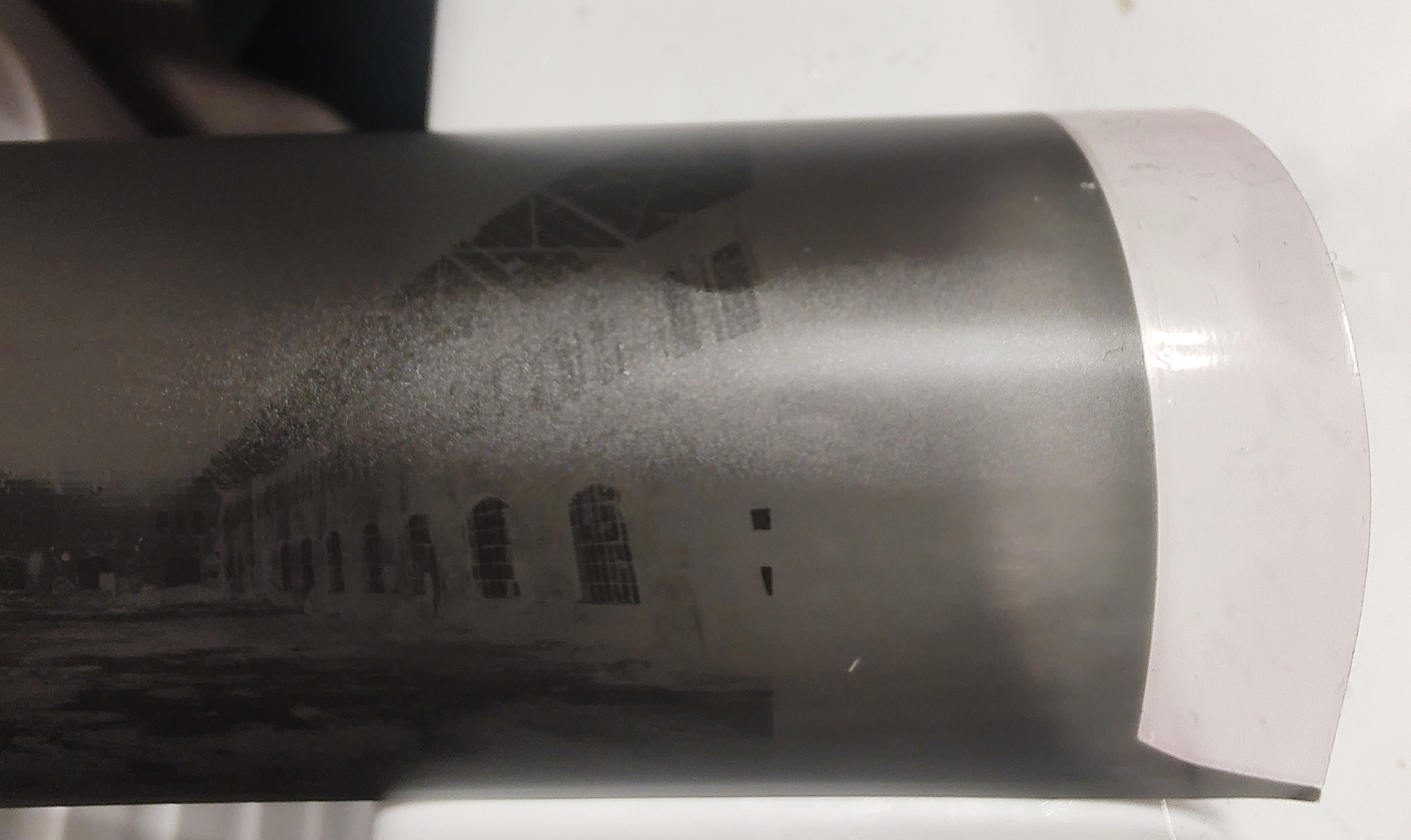

Witam wszystkich po latach przerwy :)
Neopan 400, film naświetlony ładnych parę lat temu, wywoływany dopiero dzisiaj. Przechowywany z innymi podobnymi filmami (które wyszły w porządku).
Wywojka: FX-39, 1+19, 22st, czas: 16 min.
Film: Neopan 400 @ 800 (120)
Przerywacz: Fomacitro
Ultrwalacz: Fomafix

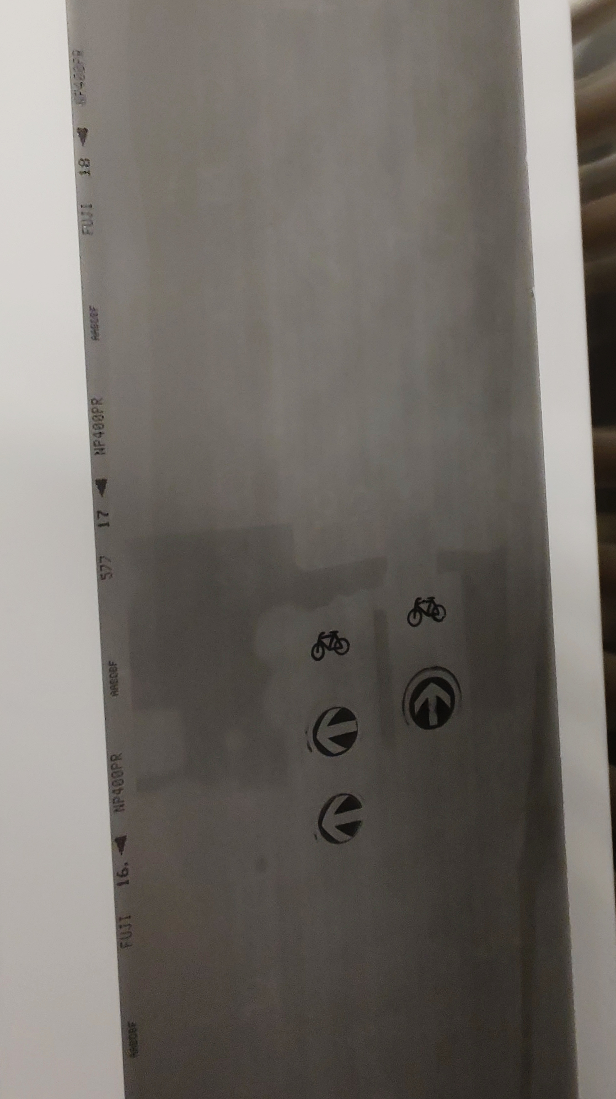

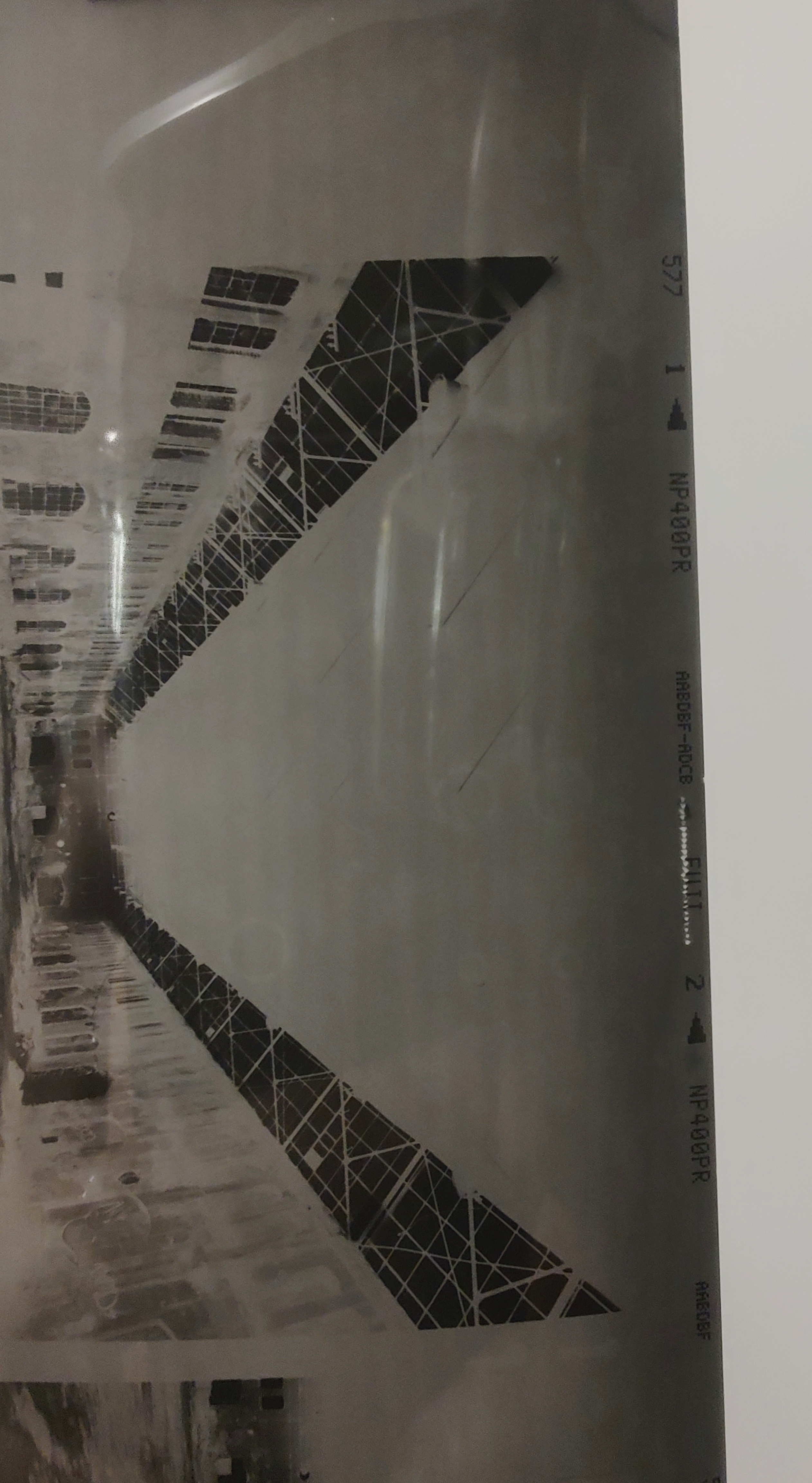

Negatyw po całym procesie jest jakby miękki, tłusty w dotyku, a emulsja bardzo delikatna i podatna na zarysowania.
Cały negatyw łacznie z perforacją jest zadymiony w dziwne podłużne paski (powinno być widoczne na zdjęciu w załączniku).
Napisy są dobrze widoczne, ciemne, wyraźne, ale tło jest zadymione na całej powierzchni.
Miałem takie 2 rolki - obie wyszły podobnie (czyli źle).
Aha, utrwaliłem go na nowo świeżyzną - bez rezultatu..
Pytanie... co zrobiłem źle i jak to ew. teraz naprawić?

Problem dotyczył wszystkich neopanow 400, ale np. HP5 wyszedł już ok. Negatywy po naświetlaniu były przechowywane w średnich warunkach przez ok 10-12 lat. Maska spłynęła już przy wywoływaniu, a normalnie ciężko ją wyprać dopiero przy utrwalaniu...
Podejrzewam jedno z poniższych (albo wszystko naraz):
- przeterminowany negatyw (taki chyba już kupiłem)
- złe przechowywanie (wahania temperatury)
- zbyt wysoka temp wywolywacza
- źle zwinięty negatyw w papier (zadymienie).
