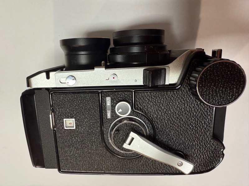

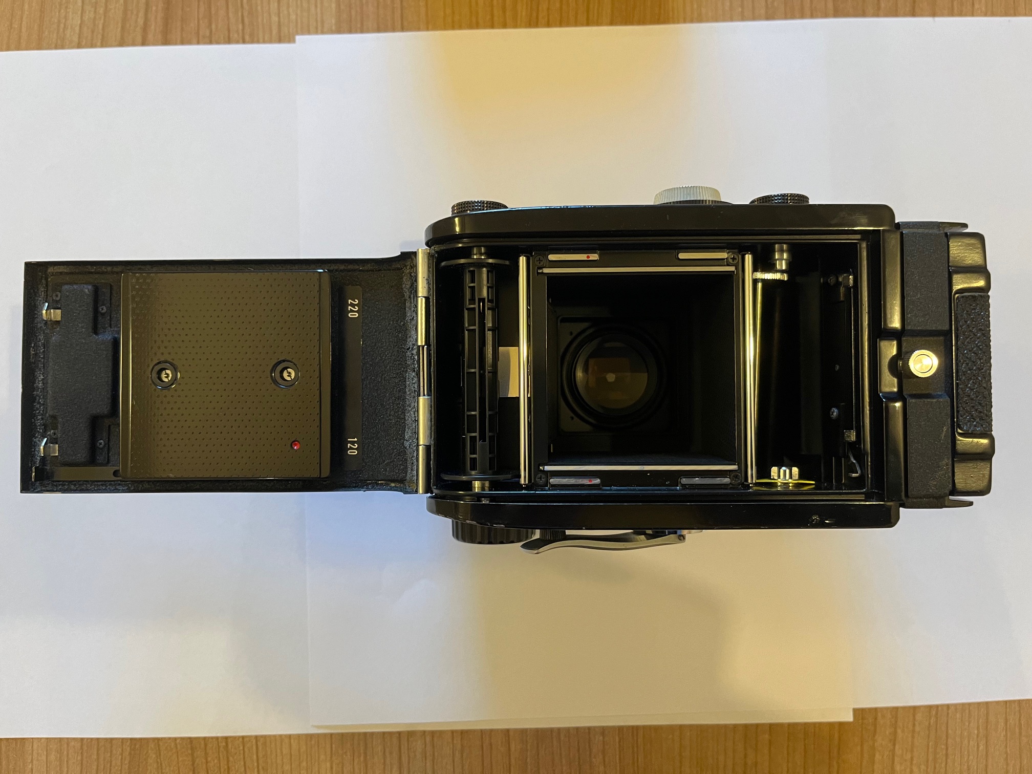

Mam na sprzedaż TLR Mamiya C330 Professional f wraz z obiektywem Sekor 55/4.5. Kondycja aparatu, jak na ten wiek, bardzo dobra. Zauważyłem przy ostatnich filmach, że trochę nierówno przesuwa film i są zmienne odstępy pomiędzy klatkami. Wcześniej na to nie zwracałem uwagi lub tego zjawiska nie było. Ale faktem jest, że mam aparat chyba z 5 lat, a zrobiłem na nim z 6-7 filmów.
Cena jaką chciałbym za komplet to 2175 zł (przesyłka paczkomatem w cenie), ale zawsze możemy pogadać.

Wczoraj wywołałem ostatni film. I niestety jest nałożona klatka 4 na 5 :evil: . Parę milimetrów, ale zawsze. Zobaczyłem wcześniejsze filmy i nic takiego nie ma. Może zrobiłem jakiś błąd w machnięciu wajchą? Chyba jeszcze zrobię jeden film dla sprawdzenia.
Jeśli aparat miałby ze mną zostać, to na pewno bym robił regulację przesuwu. Mnie denerwują nierówne odstępy.
