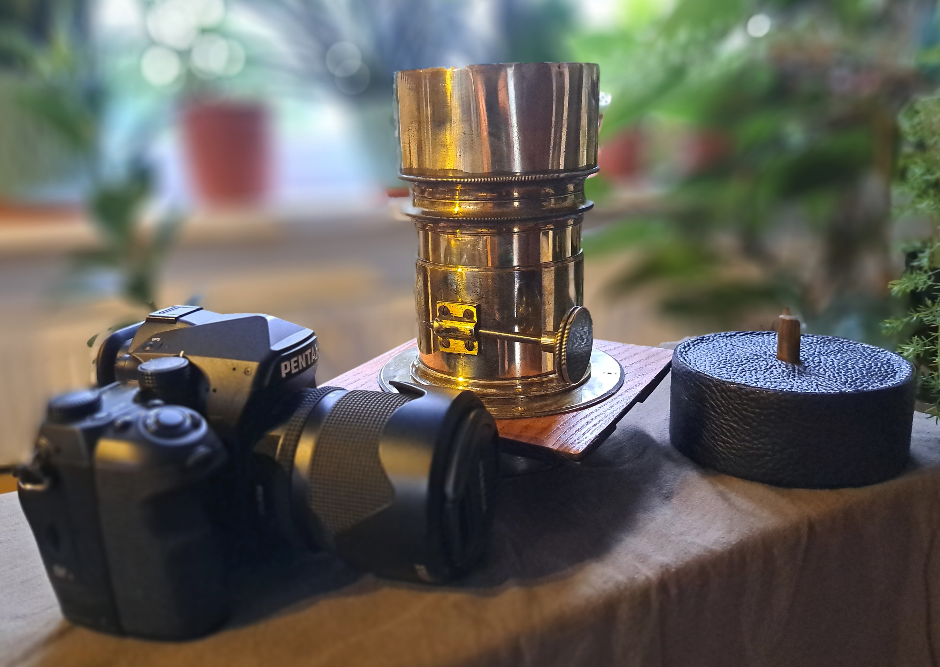

Dokupiłem sobie do mojego aparaciku obiektywik :)
Petzval Derogy. Ma raptem około 160 lat, jak można wnioskować po numerze seryjnym. Wyczyściłem, dorobiłem dekiel i przysłony i działa.
Poręczny nie jest, ale w tym i w jego bokehu cały urok. Teraz muszę sobie tylko sprawić cylinder i pelerynę :)
