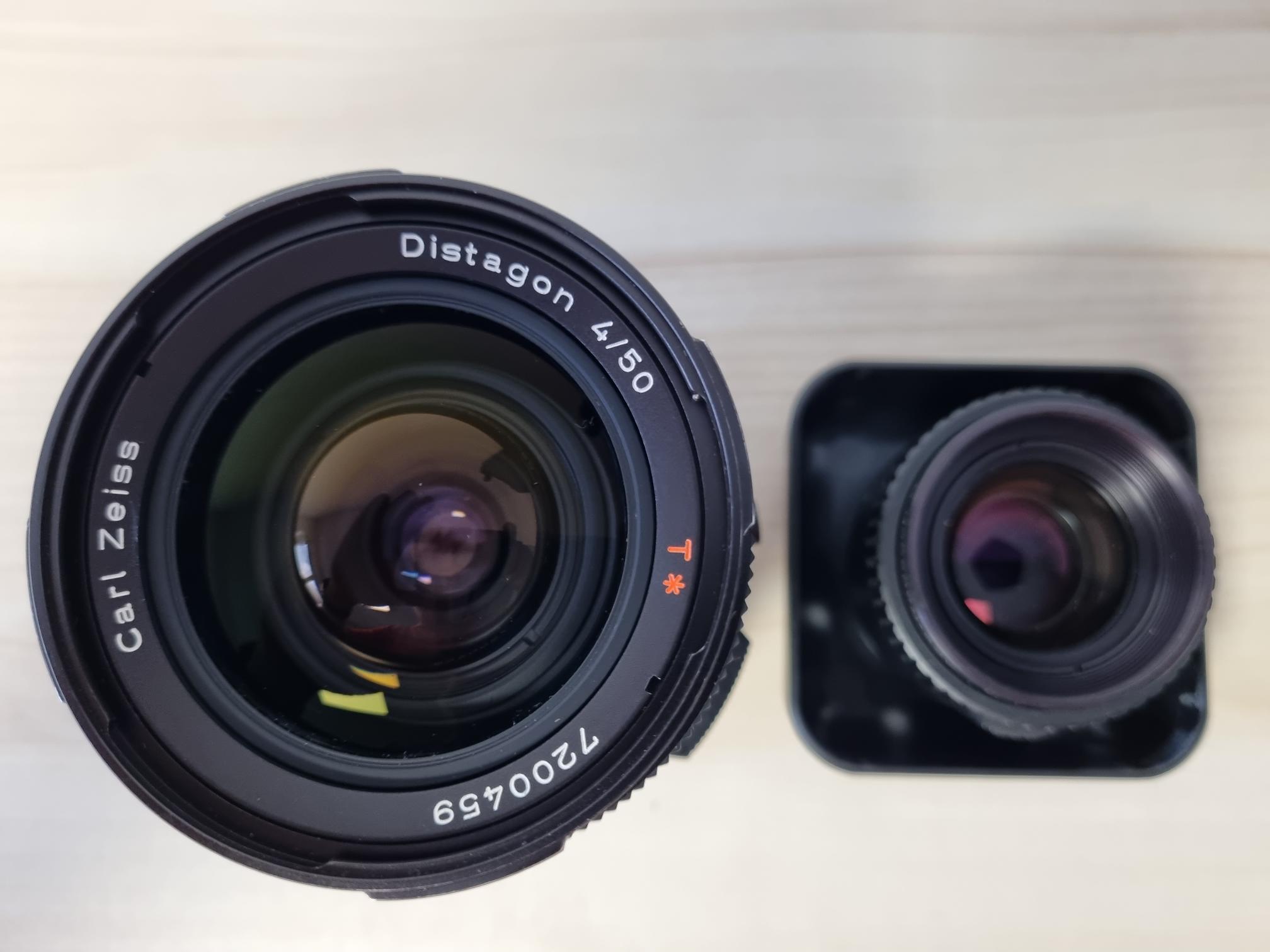

Cyborg, rozbierasz wszystko na czynniki pierwsze, a obiektw to złożony produkt.
Każda z wymienionych cech ma wpływ na gabaryty, koszty etc.
Już Ci pisałem, obiektywy do lustrzanek, są większe i cięższe niż by wynikało to z obsługiwanego formatu. Zobacz jaki jest mały i lekki jeden z najlepszych obiektywów do 6x7, czyli nawet o większym polu krycia niż wymieniony przez Ciebie na początku Zeiss. Oraz 43-tka do tego systemu.
