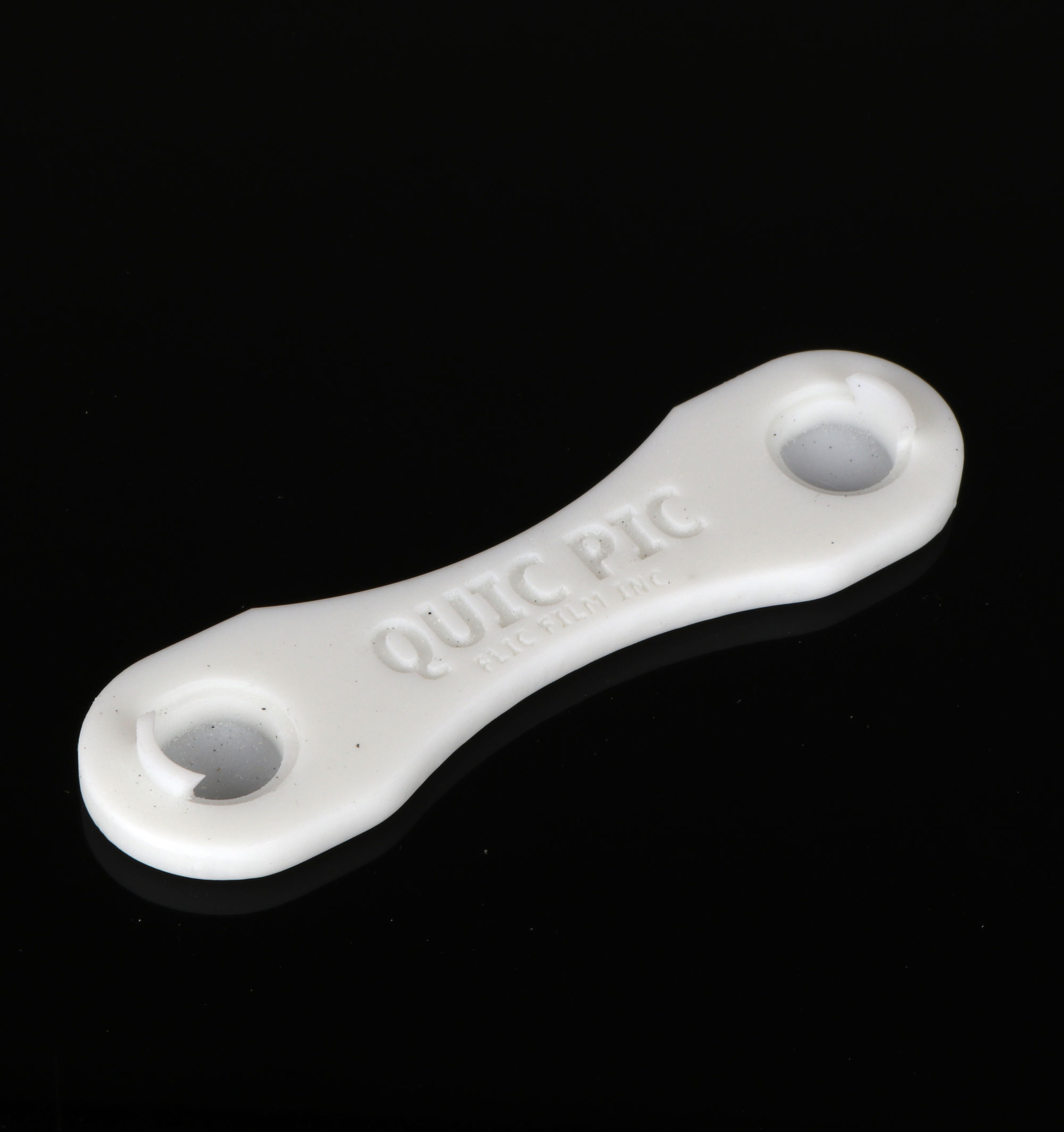

EDYTA:
trochę lepszy obrazek z otwierakiem do tych nowych kasetek

J.A. pisze: 06 cze 2024, 17:21 Wygląda na to, że nawet (choć pewności nie mam), będzie to otwieranie nieniszczące
Otwieranie jest nieniszczace. Otwieracz nalezy przylozyc po przeciwniej stronie, niz ten do kaset metalowych. Czyli tam gdzie wystaje szpulka kasety. W przeciwnym razie otwieracz nie funkcjonuje.
