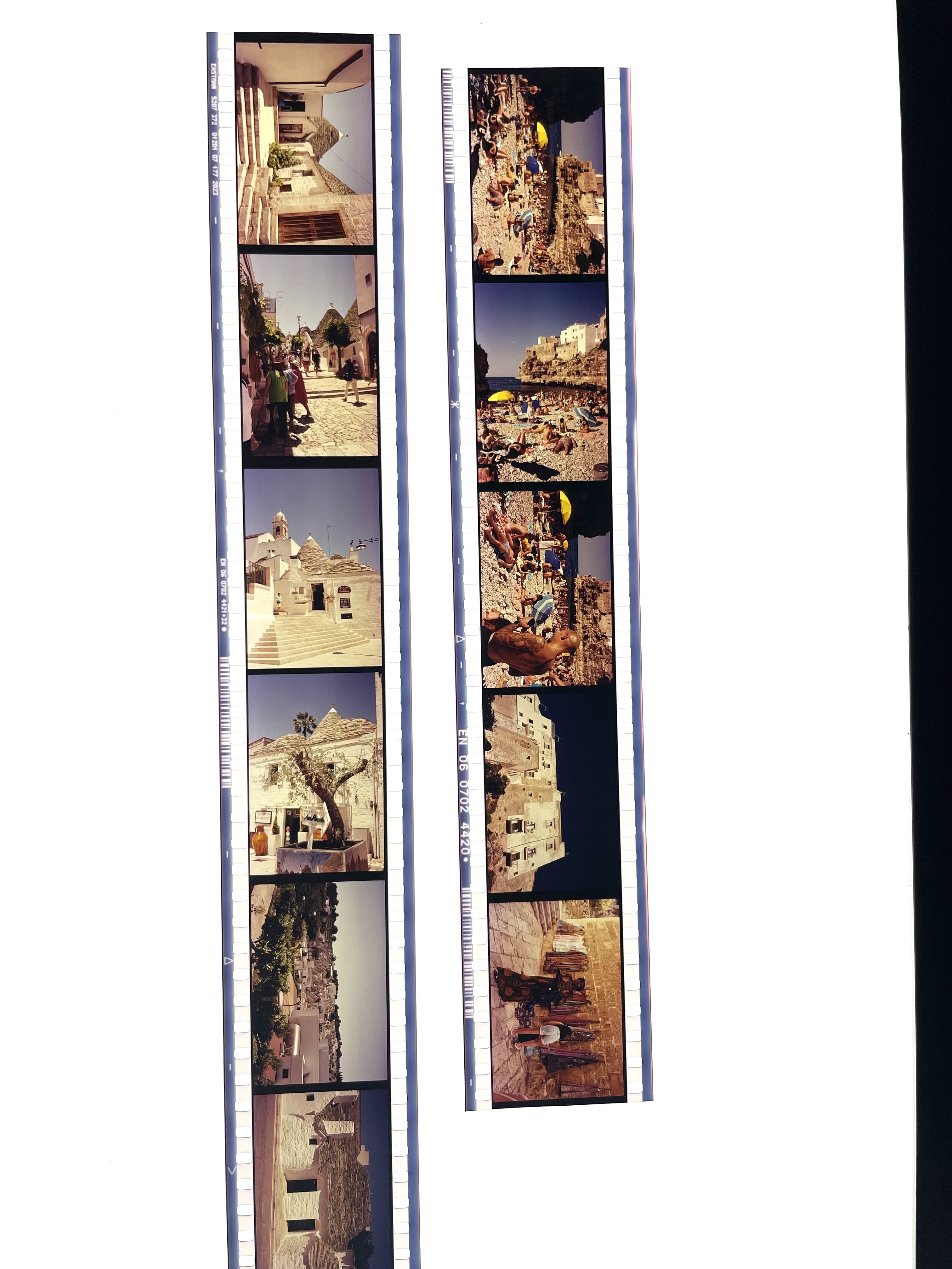

Dla ciekawskich.
Zeiss I(N)ikon

Elegancko :-)
Opisałbyś tu dokładnie jak to się robi? Na FB coś widziałem ale warto byłoby to opisać także tu. Na pewno nie jest to kolorowy negatyw wywołany jakkolwiek na kolorową odwrotkę bo by była pomarańczowa maska (sam to przećwiczyłem).
Jaki dokładnie film jest potrzebny do zrobienia kopii pozytywowej z negatywu kolorowego? I jaki sprzęt?

:-) Tak jest to kolorowy negatyw. Tyle, że bez maski.
To co tu Adam pokazał, to jest proces negatyw-pozytyw, w sumie niczym się nie różniący od wykonywania z negatywu pozytywowych kopii na papierze.
Jak papier naświetlić pozytywem, to w kuwecie zobaczysz negatyw.
Jak to się robi? Naświetla się stykowo emulsja do emulsji. Tu więcej szczegółów
