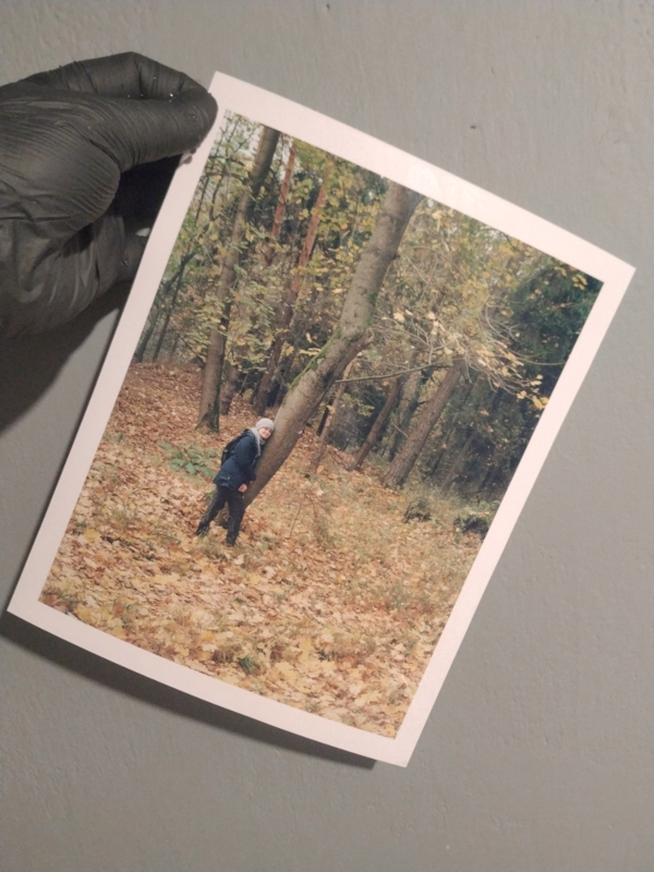

Przeterminowany kilka lat ektar, otwarta z 1,5 roku temu chemia do c-41, papier nie pierwszej świeżości, koncentraty do ra-4 otwarte rok temu. Stadko pochmurnych albumowców z ubiegłej jesieni. Mały obrazek...

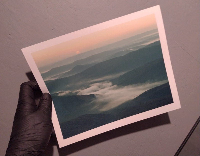

Dalej albumowce na przeterminowanym papierze. Tym razem z nie bardzo przeterminowanej portry. Połoniny na tapecie od kilku dni akurat. Tu z Caryńskiej o świcie. Tego co zaprószył to bym pod kilem przeciągnął...
