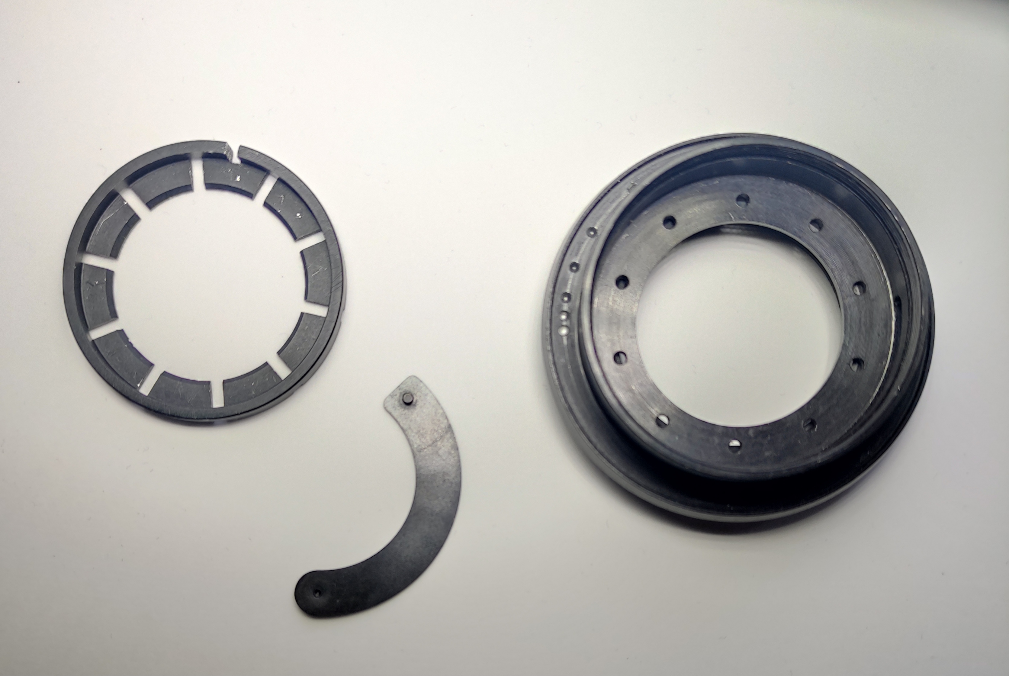

Witam, pomocy.. poczyscilem szklo, wszystko git, po zlozeniu patrze, posypaly sie listki przysłony..tylko jak to teraz zlozyc, ktos wiec, albo gdzie szukac? w necie wszystyko juz zlozone i nie widac jak ulozyc blaszki.. nie jest to mega drogi obiektyw powiekszalnikowy no ale...

Posty: 1615
Pomocy - listki przysłony
photoatelier pisze: 21 mar 2024, 14:48 tylko jak to teraz zlozyc
Jeżeli jeszcze nie złożyłeś, to ogólnie rzecz biorąc układasz dookoła wkładając po kolei bolec w otwór, przykrywając kolejnym listkiem poprzednie. Jak dojdziesz do takiego momentu, że wszystkie otwory masz przykryte, no to wsuwasz listek pod spód tych znacznie wcześniejszych. Ostrożnie i bez patrzenia. Za którymś razem się nie rozsypie. Jak już elegancko leżą, to przykładasz tym koszykiem z nacięciami, żeby bolce wystające w górę weszły w te nacięcia. I to już powinno działać. Oczywiście to nacięcie koszyka musi być zgrane z popychaczem. No i sprawdź, które bolce z której strony, ale skoro jedna jest zaokrąglona, to ona raczej będzie się trzymała obwodu, bo prostokątna nie da się tam obrócić.
