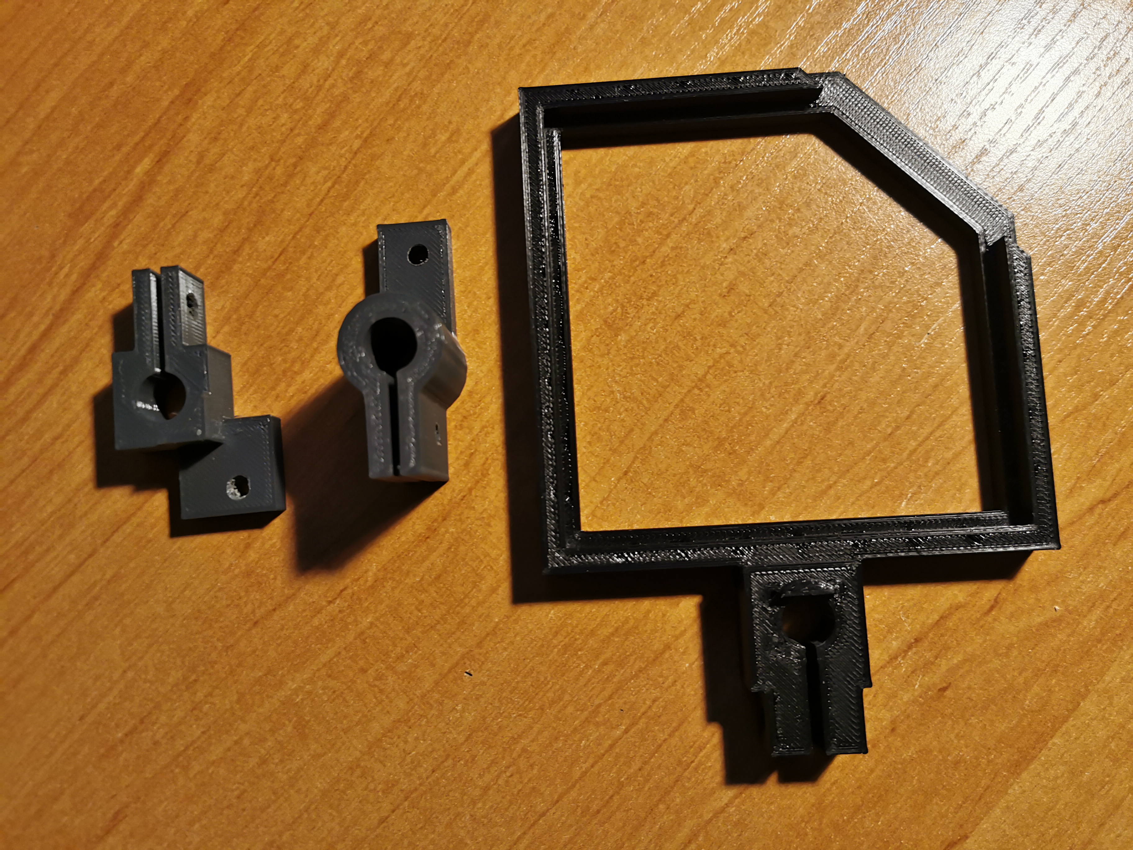

Witam, a ja posiadając drukarkę 3D "wystrugałem" własny model i wydrukowałem takie elementy do Krokusa 67.Obrazek

Ciekawe rozwiązania. Drukarki 3D nie posiadam, ale zdolności manualne są, więc jakoś sobie poradzę. Jedynie pozostał temat chemii
