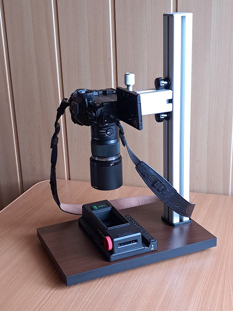

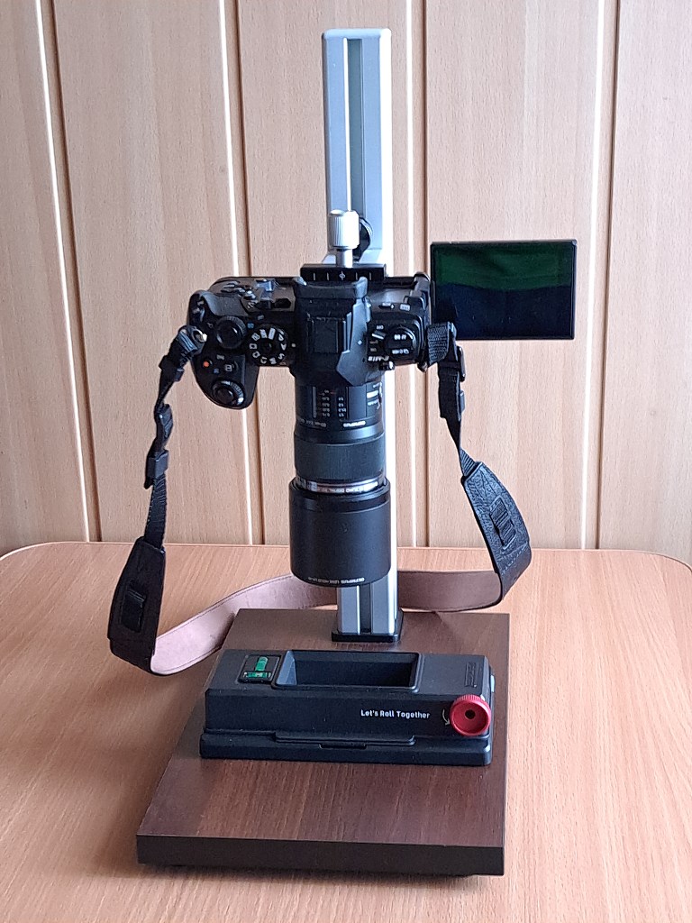

Mój zestaw do "skanowania":
Zrobiłem sobie ten stojak bo zapewnia mi stabilne mocowanie aparatu i równoległość płaszczyzn matrycy i filmu bez względu na wysokość zamocowania aparatu. Wcześniej próbowałem wykorzystywać statyw z odwróconą kolumną centralną ale nie było to wygodne.

Z_photo pisze: 20 lut 2024, 12:21 Zrobiłem sobie ten stojak
Elegancka konstrukcja. A to to na dole co to jest? A źródło światła gdzie?
Posty: 1658
Skanuje ktoś...
aka pisze: 20 lut 2024, 12:45 A to to na dole co to jest? A źródło światła gdzie?
To jest to urządzenie: https://shop.lomography.com/eu/digitali ... anning-kit
Panel świetlny jest zintegrowany z dolną częścią - może on być zasilany z 2 baterii AA, ale lepsze jest zasilanie przez port USB (np. ładowarką telefoniczną), bo wtedy świeci znacznie jaśniej.
Zamawiając ten komplet trochę obawiałem się czy nie będzie się to elektryzować i przyciągać kurzu przez fakt, iż jest to wykonane z tworzywa sztucznego. Na szczęście się tak nie dzieje.
Posty: 7015
Skanuje ktoś...
Z_photo pisze: 20 lut 2024, 16:37 o jest to urządzenie
Dzięki. Zmyślne to jest.

Z_photo pisze: 20 lut 2024, 12:21 Mój zestaw do "skanowania"
O! I o coś takiego mi chodzi. Nie wiem tylko czy bym dał radę sam zrobić a znaleźć gotowca nie mogę. Części z jakiegoś konkretnego marketu?
Obiektyw to 60-ka Olympusa? Dobrze się sprawdza? Nie orientujesz się czy 30-ka by dała radę?
PS. Gdybyś kombinował nad nową wersją stojaka to chętnie odkupię poprzednią :D
