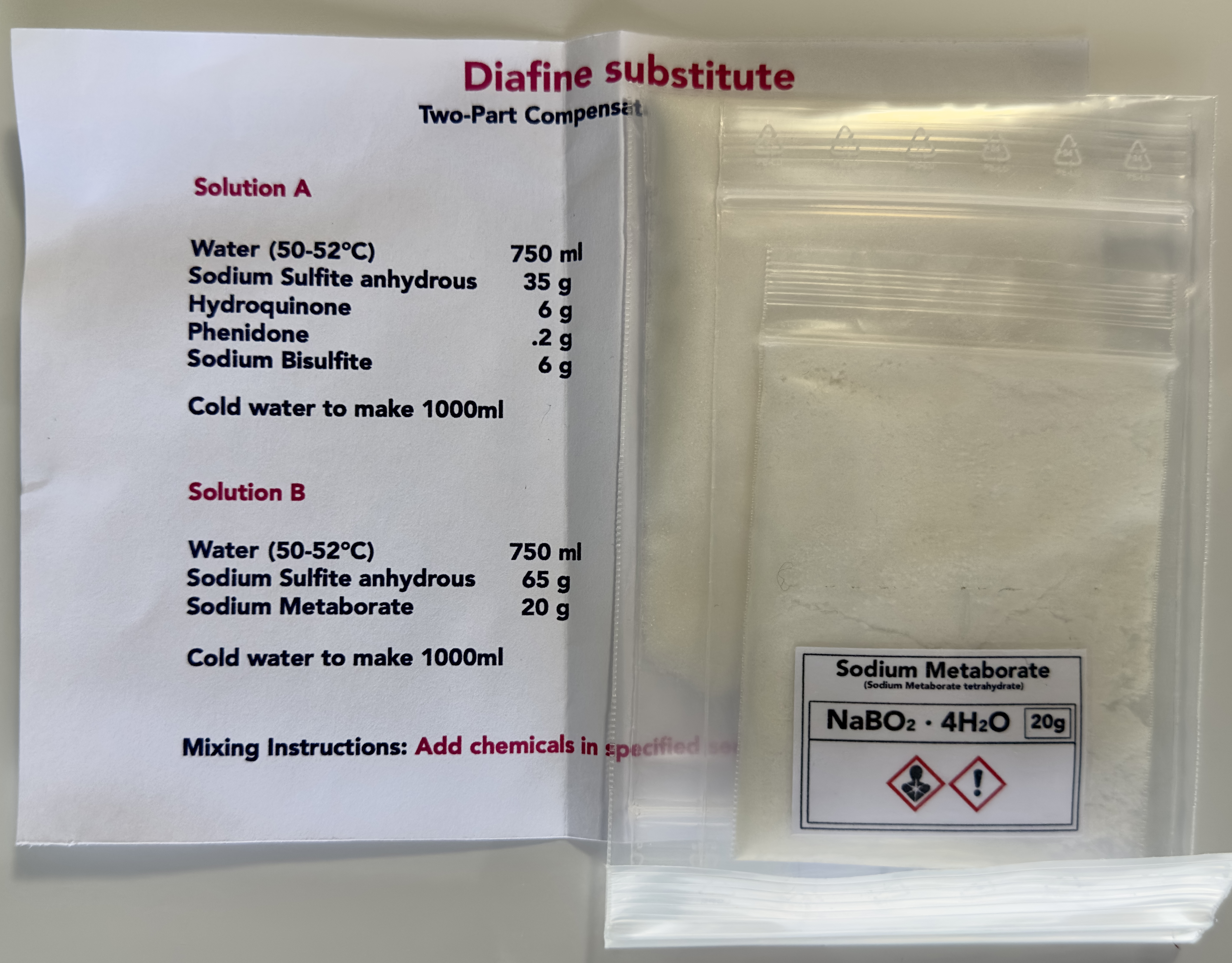

Dyskusje na temat Kodalku mozna zakonczyc, gdyz juz jest jasnosc. Jasnosc ukazala sie po otwarciu opakowania substytutu Diafine, ktorego ja uzywam. Skladnikiem, ktorego szukamy jest:
sodium metaborate tetrahydrate (CAS #: 10555-76-7)
Tak jak pisalem 500gr to ok. 26 Euro
A tutaj dowod:
A tutaj dowod:
