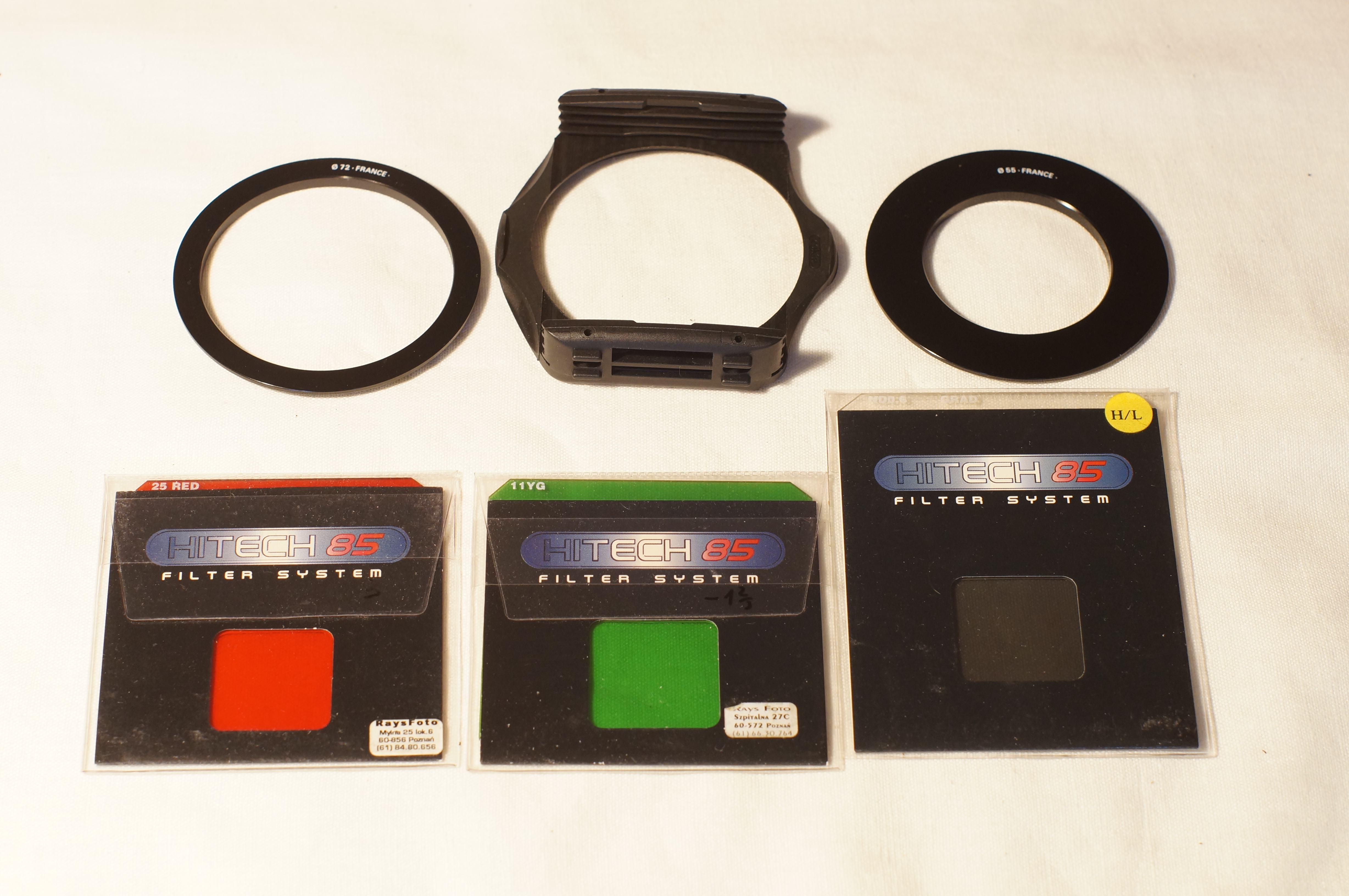

miki11 pisze: 09 sty 2024, 16:05 W tej chwili brakuje mi jedynie uchwytów do systemu Cokin P na gwint 49, 55 i 72mm. Ze wskazaniem na 55mm. Może ktoś z Kolegów chce pożegnać swój oryginał?
Mam, ale w komplecie. Pierścienie 55 i 72mm

Jerzy pisze: 10 sty 2024, 17:09 Mam, ale w komplecie. Pierścienie 55 i 72mm
Jerzy, dziękuję za ofertę. Całą resztę osprzętu udało mi się już zdobyć, a filtry kolorowe mam w okrągłej formie. Chodzi mi jedynie o pierścienie, więc nie będę Ci rozwalał takiego ładnego zestawu.
