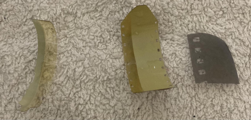

Panowie, przeprowadziłem przed chwilą mały test i teraz to ja już w ogóle nic nie rozumiem :-(
Odciągłem krótki kawałeczek tego filmu, który dziś skończyłem naświetlać. Taka sama Svema OCZ-45 jak ta, która mi wyszła całkiem przezroczysta. Odciąłem też podobny kawałeczek zaświetlonego po całości ORWO UP21 w formacie DS8 oraz kawałeczek Fomapana 100 ASA Classic jako próbkę kontrolną.
Najpierw wrzuciłem to do wywoływacza pierwszego w taki sposób aby filmy (prócz Fomapana 100 ASA) były nie całkowicie zanurzone w wywoływaczu, po 8 minutach wyglądało to tak (od lewej Svema OCZ-45, ORWO UP21 DS8, Fomapan 100 ASA classic, na każdym zdjęciu taka sama kolejność)

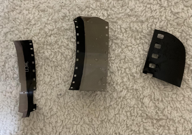

Po wypłukaniu próbek przyszła pora na wybielacz, po 5 minutach w wybielaczu opartym o dichromian potasu wygląda to tak:
Ponownie płukanie a następnie klarowanie po którym próbki wyglądają tak:
Ponownie płukanie, zaświetlanie wtórne pominięte gdyż obróbka od początku była prowadzona w świetle filmy wrzucone w drugi wywoływacz z którego wyszły tak:

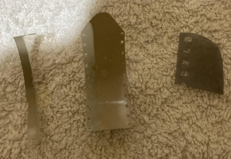

Następnie znów płukanie i utrwalanie po którym próbki wyglądają tak:
Zaskoczony jestem Svemą, jest przyzroczysta, czyściutka jak kryształ w przeciwieństwie do tej, która nie wyszła bo tamta po sklarowaniu nadal ma lekko żółtawe zabarwienie. ORWO UP21 ma takie szare podłoże, czy coś tu jest nie tak? Pytam z ciekawości bo ten konkretny film i tak jest po całości zaświetlony więc nie nadaje się niestety do niczego prócz testów i ćwiczeń. Fomapan 100 ASA Classic to była próbka kontrolna, którą tak naprawdę po wybieleniu i sklarowaniu nie ma co już dalej omawiać ;-)
Jutro wywołam tą Svemę normalnie. Mam nadzieje, że skoro odcinek testowy zachowuje się normalnie, to i reszta filmu będzie OK :roll:
Próba, którą przeprowadziłem miała rozjaśnić sprawę a tymczasem zaciemniła jeszcze bardziej. Bo niby jakim cudem film w jednorazowej kasecie Super 8 może być po całej długości w 100% zaświetlony? Przecież minimum kilka cm na początku powinno być nietknięte i wybielacz nie ma prawa tego ruszyć bo nie miało się to jak wywołać :roll: A tymczasem jak wielokrotnie wspomniałem film wyszedł jednolicie przezroczysty po całości. Z wyjątkiem napisu ruskimi krzaczkami identycznego, jaki widać na odcinku próbnym na załączonych zdjęciach.
Z pokazanymi powyżej próbkami nie obchodziłem się delikatnie. Płukane były wodą z kranu konkretnym strumieniem z bliska i nic się nie uszkodziło. Na koniec wytarłem je do suchego po obu stronach wacikiem kosmetycznym. Emulsja nadal ma się dobrze :roll:

Jak byś użył jakiejś podświetl arki, to może by coś było wiadomo.
A tak wiadomo, że po lewej jest ok, po prawej nic nie wiadomo, a w środku licho wie.
