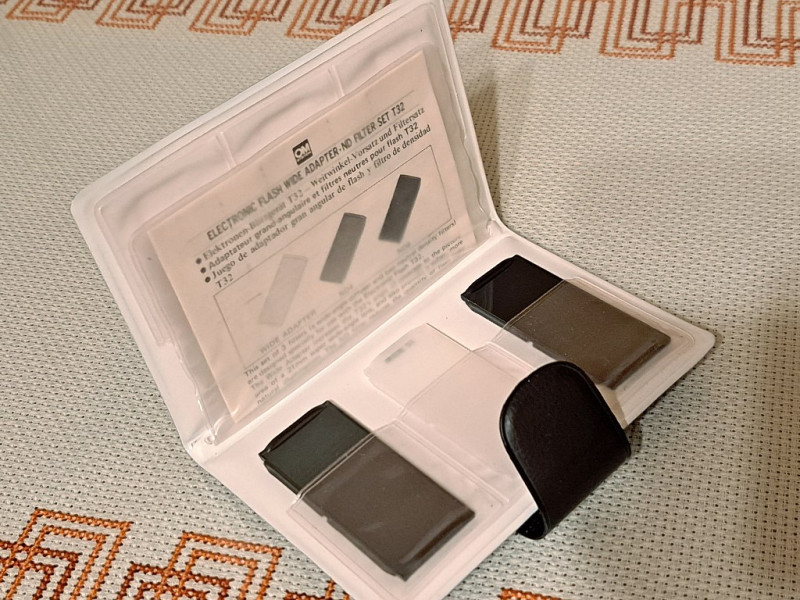

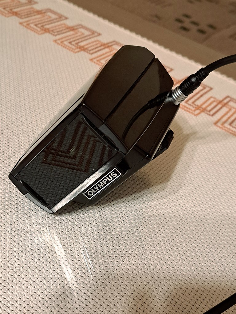

Można także zapożyczyć pomysł Olympusa na zdalne błyskanie wielolampowe (choć tu realizowane to było przewodowo), mianowicie na palnik lampy zakładać filtr tłumiący strumień świetlny.
Lampy T32 mają szczeliny na wsuwane weń fabryczne filtry szare, w przypadku innych lamp można zastosować filtry foliowe mocowane na rzepy - takie jak w systemie Lumiquest.

Z_photo pisze: 16 lis 2023, 18:41 Można także zapożyczyć pomysł Olympusa na zdalne błyskanie wielolampowe (choć tu realizowane to było przewodowo), mianowicie na palnik lampy zakładać filtr tłumiący strumień świetlny.
Tak, to jest ciekawe rozwiązanie, chociaż dotyczy dużo wcześniejszych rozwiązań. Technologia stosowana w tamtych latach nie dawała szans na jakiekolwiek inteligentne sterowanie cyfrowe, szczytem elektroniki były bardzo dobrze "skrojone" wzmacniacze operacyjne (m.in. komparatory), które pełniły rolę analogowych "komputerów" pokładowych. Podobnie było to zaimplementowane w Minoltach serii XD, XG (i pewnie jeszcze jakichś) i - najważniejsze - działało to bardzo zacnie. Aż dziw bierze. No, ale lampy błyskowe wtedy, jak wiadomo - przewodowo, ew. fotocela. Dlatego inteligencja projektantów doprowadziła do tych filtrów szarych, co w istocie jest genialnym i prostym rozwiązaniem tematu.
