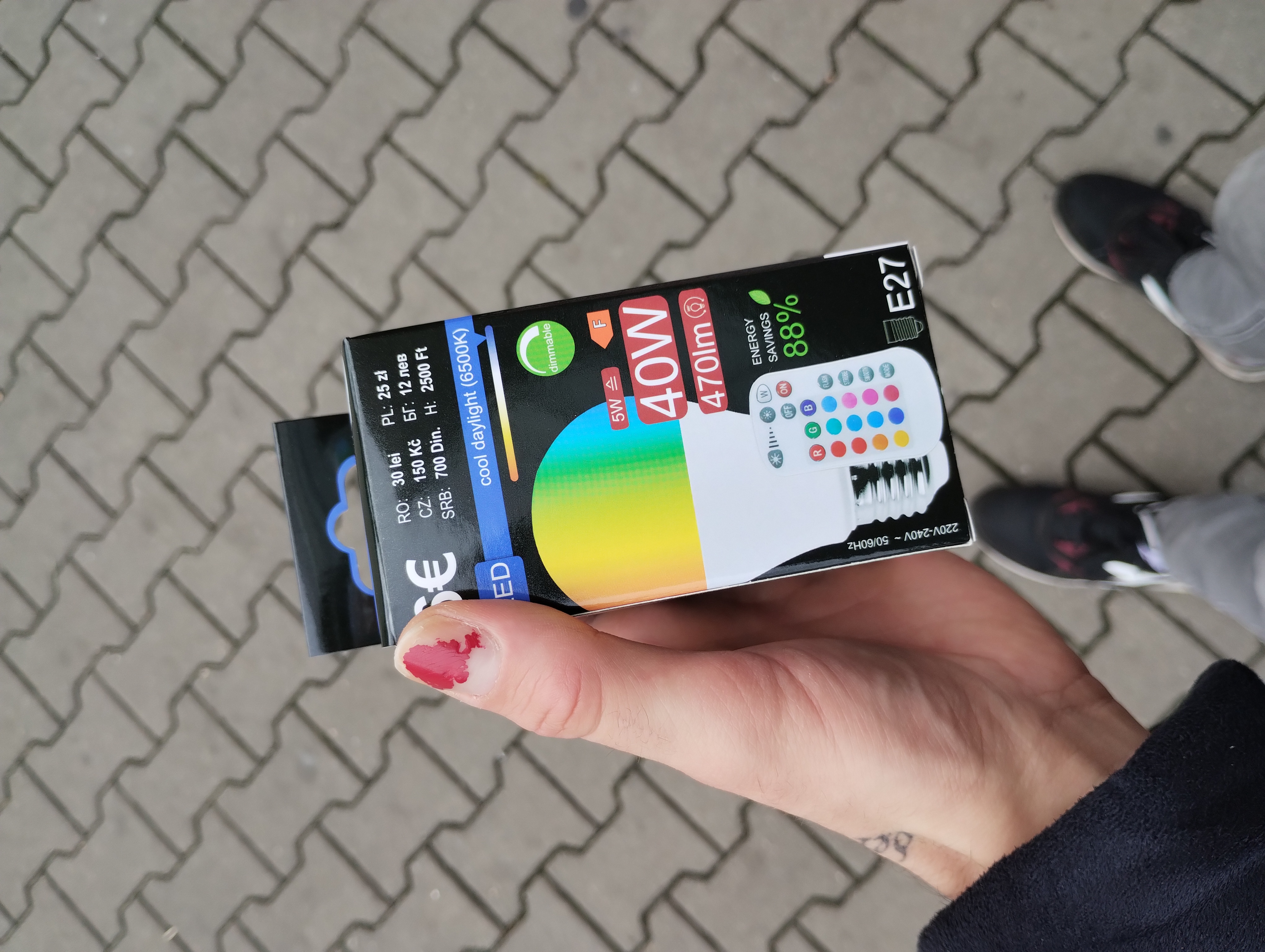

Cześć, przeszukałem forum, ale nie znalazłem odpowiedzi - czy ktoś testował tego typu żarówki? Po ustawieniu czerwonego świecą bardzo słabo. Oczywiście mogę wykonać test, ale jeśli ktoś już próbował i zna odpowiedź to zaoszczędzi mi czasu
