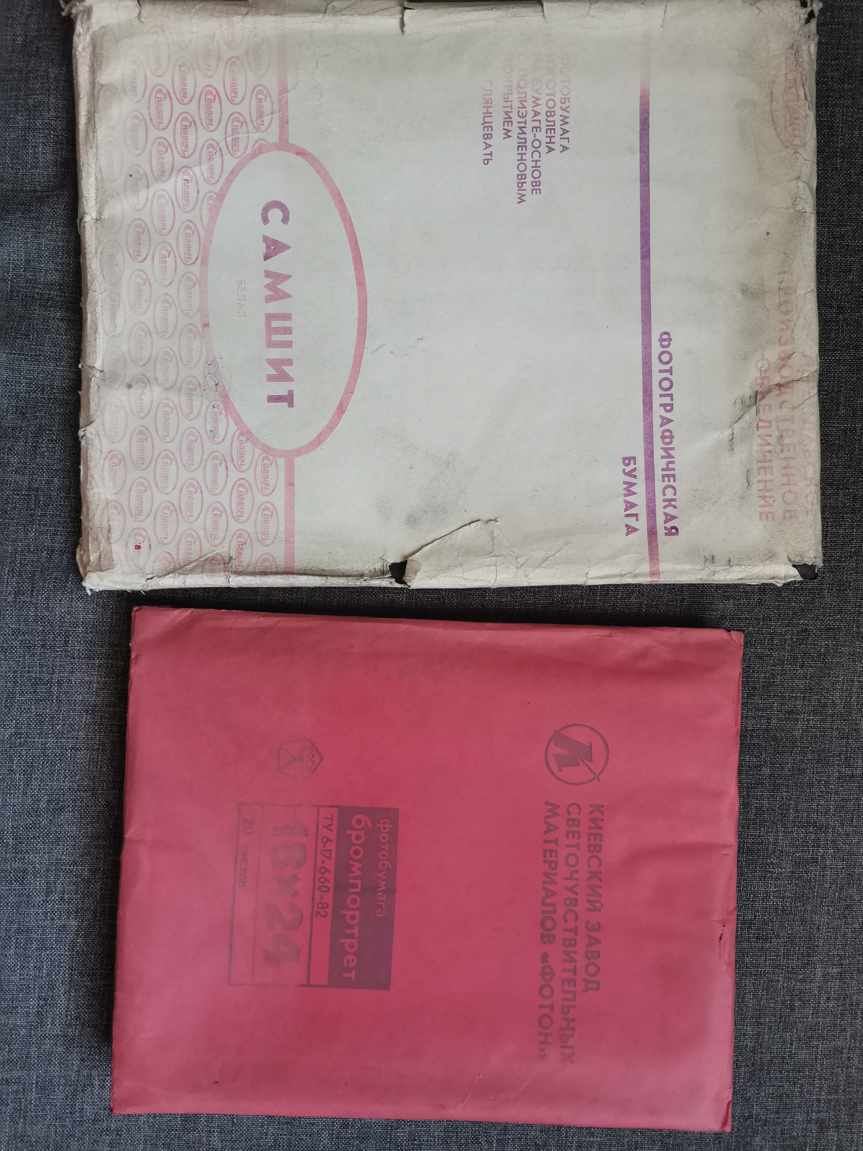

Czołem, myślicie że te papiery jeszcze będą się do czegoś nadawały? Daty 1988 i 89

Te papiery nie nadawały się do niczego już w trakcie produkcji. Jeśli jednak ich nie wyrzuciłeś, to przytulę je. Sporo pracuję na starych negatywach i papierach.
Wykopki strychowe
Oczywiście, że będą się nadawały. Pierwszy, w białym opakowaniu raczej tylko do solarigrafii z racji podłoża PE. Radzieckie papiery PE były źle zrobione: warstwa PE była naniesiona na zwykły papier, który w czasie obróbki chłonął wodę jak gąbka.
Drugi, w czerwonym papierze jest bardzo poszukiwany przez "litowców".
Chociaż.... mam sporo podobnego PE pod nazwą Bieriozka. I sam się zdziwiłem, że z wywoływaczem Kodak D-166 można na nim robić. Nie jest jak nowy, ale daje radę.

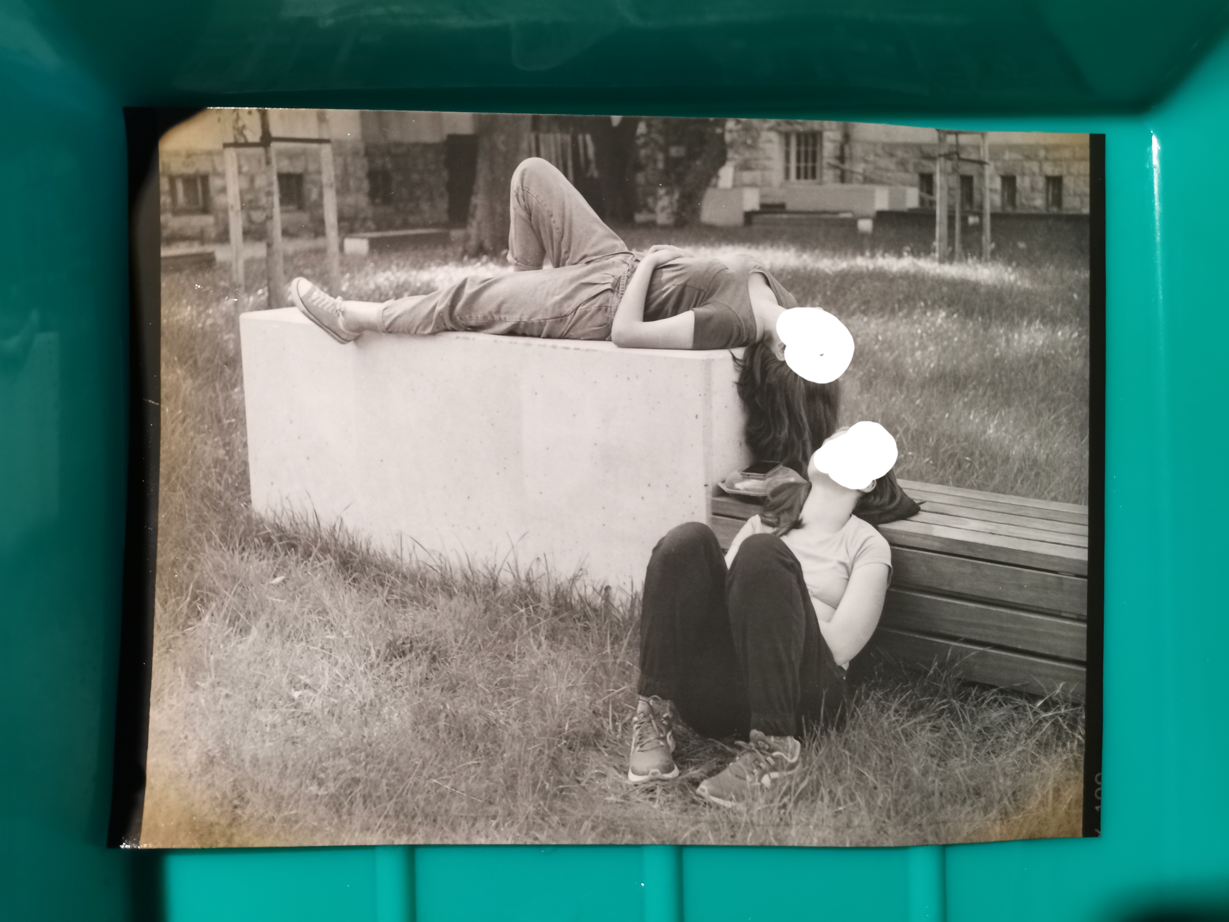

Mam aktualizację sytuacji papierów, na większości wychodzi kupa, poza Fotonem 13x18. Krawędzie brunatne i ogólne mydło- ale przynajmniej wychodzi coś więcej niż czarny prostokąt.

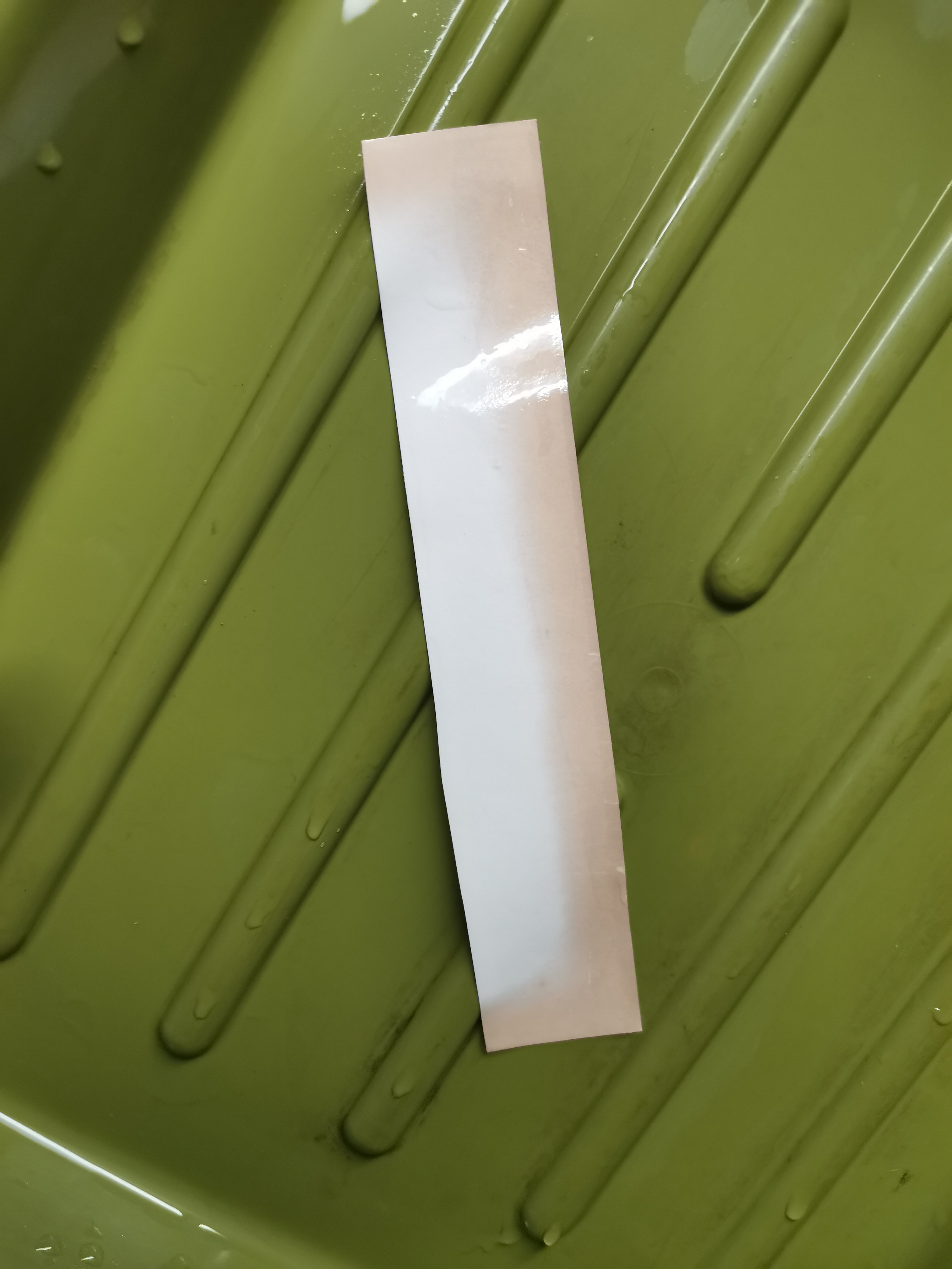

To wszystko spoko- kupiłem opakowanie dobrego papieru na wszelki wypadek. I tu zonk, ten nowy papier też wykazuje brunatnienie krawędzi, czy może to być kwestia wywoływacza? Używam D-166, może być że któryś z poprzednich zepsutych papierów skaził wywoływacz?
Posty: 2263
Wykopki strychowe
Zakładam że nie powinien mieć takiego koloru.
Posty: 2263
Wykopki strychowe
To chyba jednak wina papieru, zmieniłem wywoływacz na świeży i efekt jest ten sam.
Posty: 10508
Wykopki strychowe
Nigdy nie zastanawiałem się nad kolorem wywoływacza.
Posty: 2263
Wykopki strychowe
Żeby uratować honor kolegi- zmieniłem wywoływacz i jest w porządku. Z tym moim D-166 było coś nie tak.

Już byś się zapytał tych dziewczyn, czy możesz pokazać kolegom ich zdjęcie, a nie wyczyniał takie maskowania jak z horroru z lat 80 ;-)
