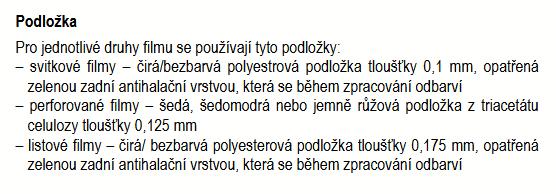

Tak, aczkolwiek stosowane są różne rozwiązania - w zależności od formatu negatywu:
- w przypadku błon arkuszowych i zwojowych jest to zielona, tylna warstwa przeciwodblaskowa,
- w przypadku filmów perforowanych podłoże jest barwione w masie.
fomapan 100.jpg (30.84 KiB) Przejrzano 795 razy

Czyli albo ja z czymś przegiąłem (naświetlanie lub proces), albo ta warstwa bywa dość umowna.

miki11 pisze: 30 kwie 2023, 23:04 Czyli albo ja z czymś przegiąłem (naświetlanie lub proces), albo ta warstwa bywa dość umowna.
Myślę, że raczej to drugie. Filmy Fomy to jedne z najtańszych materiałów - wśród wielu tego powodów może być zastosowanie prostszej/tańszej technologii w zakresie zabezpieczenia przed odblaskami. Cenowym przeciwieństwem Fomy są materiały Kodaka, a wśród nich w przeszłości występował "rodzynek", tj. nieprzyzwoicie tani Kodak Academy - znany z bardzo słabego (lub żadnego) zabezpieczenia antyhalacyjnego.
