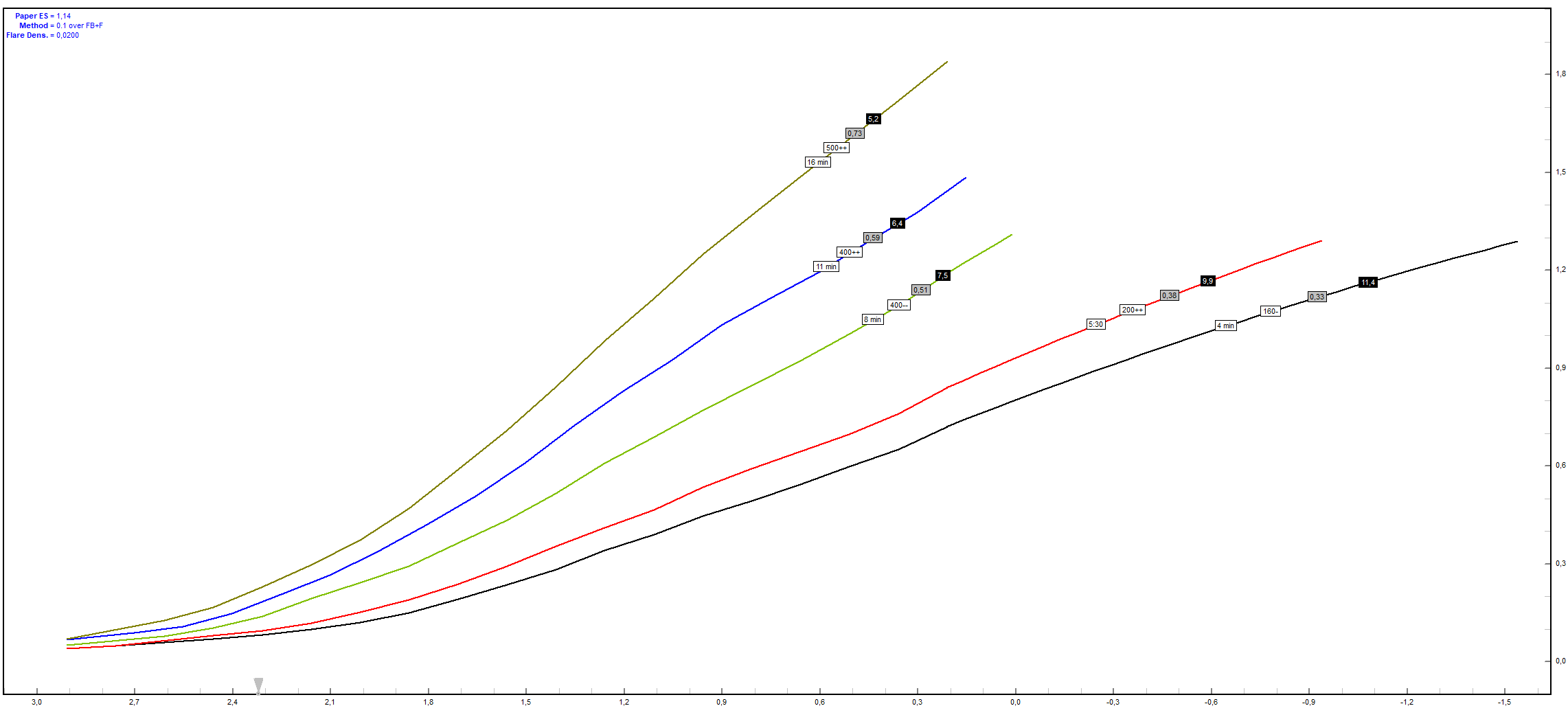

Prościej nie znaczy wygodnie. Przerabiałem to rozwiązanie i dla mnie było upierdliwe. Lepszą opcją jest wykorzystanie powiększalnika. https://www.youtube.com/watch?v=3joqWgr-ReQ
U mnie skończyło się na kupieniu sensytometru (istnieje ;-) ), który jest bardzo wygodny. W każdej chwili mogę sobie naświetlić negatywy do testów. Jest to chwila, bez potrzeby bawienia się w ustawienia sprzętu, robienia pomiarów światła itp. Mam pewność, że każda ekspozycja jest tak samo naświetlona. Później tylko kwestia wywołania w pięciu czasach, zrobienia pomiarów densytometrem i wrzucenia do programu i mam wynik końcowy. Przykładowo HP5 w D76-H 1+1 w 20C, rotacyjnie.

-> Ozmin Czy ten program to Plotter for Windows z tinyoctopus.net ?
