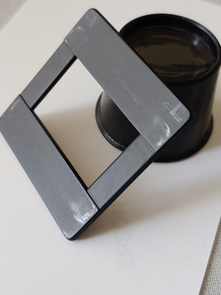

Zakupiłem okazyjnie taki powiększalnik. Ogólnie wszystko ok, ale jest jaden brak. Nie ma dolnego elementu w karetce.
Czy tam ma być jakaś płytka (i wtedy karetka jest całkowicie bezszybkowa) czy może szybka ? Może ktoś ma takie coś na zbyciu, lub może zmierzyć grubość tego elementu ?

Ramka bezszybkowa 51X51mm, środkowo umiejscowiony otwór (pole klatki negatywu) ma wymiar 22.8X34.8, grubość ramki 2mm, w miejscach cieńszych, z jednej strony ramki grubość wynosi 1.8mm (od strony filmu). Ta ramka ma na spodzie wytłoczony numer BA18200. Jak widać na zdjęciu ramka jest przytrzymywana od strony zawiasu sprężystymi blaszkami co wskazuje na ewentualną możliwość umieszczenia tam szybki AN.

Bardzo dziękuję
