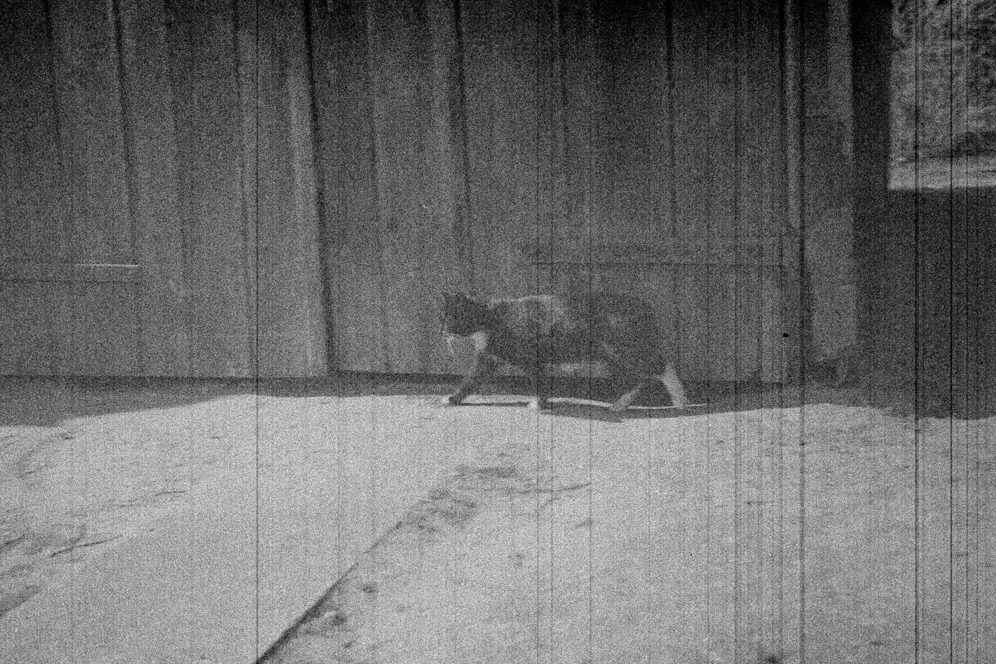

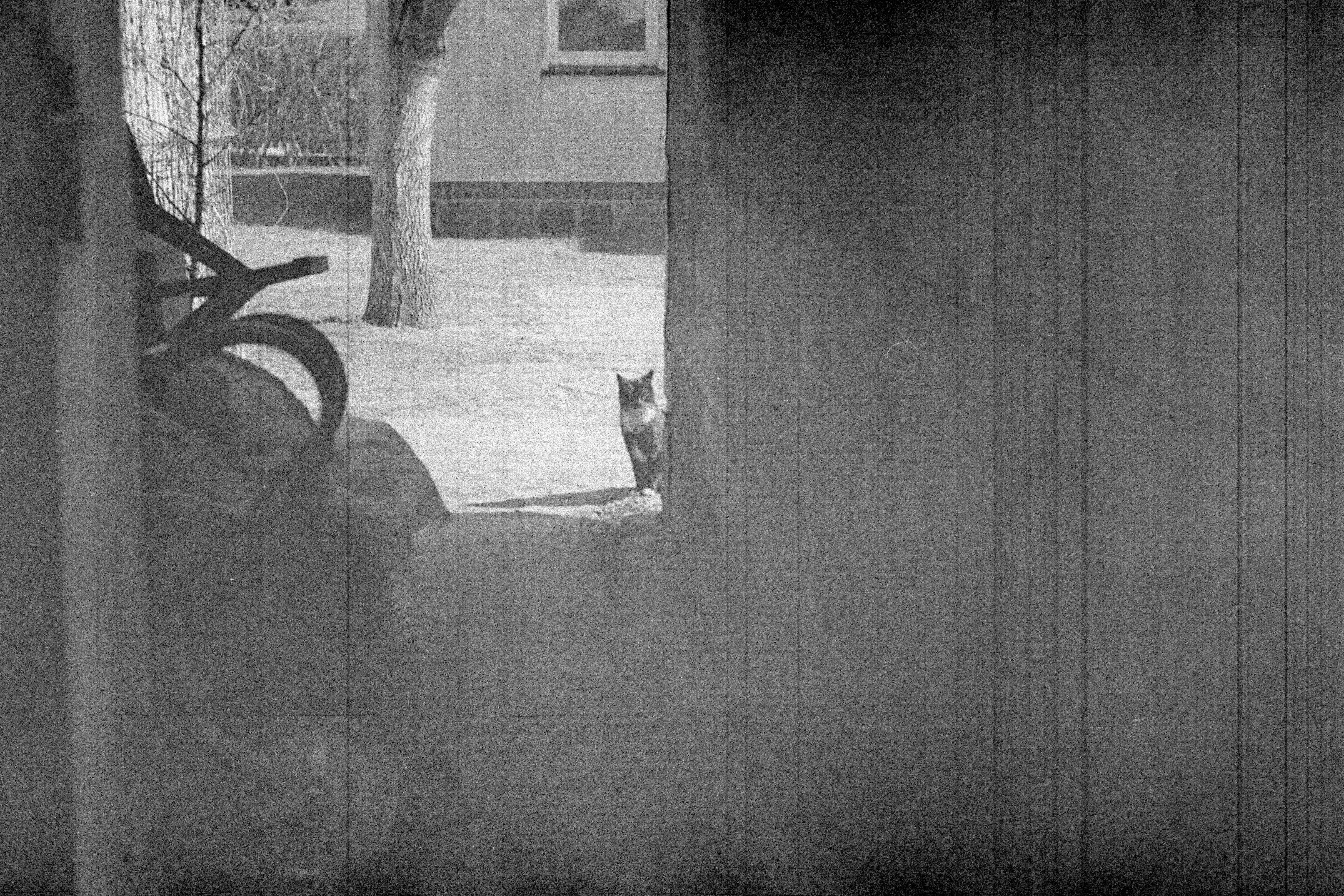

Ostatnio wróciłem do zabawy z tym filmem. Naświetlałem jako 20 ASA, wywoływałem również w D-76. Załączam dwa sample. Negatyw wyszedł bardzo ciemny i zdjęcia, obiektywnie rzecz ujmując, szału nie robią, jednak jest to najlepsze, co dotychczas mi wyszło na tym filmie.
I tu pojawia się pytanie: czy mogę osiągnąć coś lepszego? Z analizy podobnych tematów wywnioskowałem, że powinienem film wołać w Rodinalu w stosunku 1+100 przez co najmniej 30 minut. Rodinala jeszcze nie używałem, jest szansa, że faktycznie wyjdzie lepiej? Jeśli tak, to dlaczego?

Te linie to rysy?
Kodak Eastman z lat 60' - jak wywoływać
To zasyfiona lampka skanera - na dobrze naświetlonych klatkach nie rzucała się w oczy, a w przypadku tego filmu widać pasy wyraźnie.
